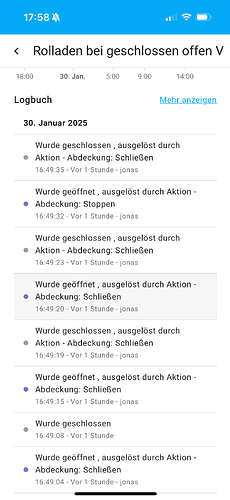

Das gleiche wie homey … das problem ist das ich keine ahnung von HA habe wie ich da jetzt was ändern kann, läuft ja über die cloud integration

Hab noch nen screenshot aus ha geschickt … sehr seltsam
Das sind jetzt alles befehle die ich über homey gegeben habe… völliges durcheinander
