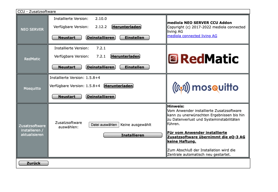

  • CCU 3 mit Redmatic und dem Script von Timo Wendt ist installiert und verbunden.
    -App ist installiert und aktiv

Hast Du auf der CCU3 CCU-Jack installiert und in den Einstellungen der Homey Homematic App CCU-Jack als Connection Type ausgewählt?
Eventuell wäre es ganz hilfreich ein paar Screenshots von den Einstellungen zu posten (sensible Infos wie z.B. Seriennummer unkenntlich machen!).
Hallo Dirk,
Ich habe eine Anleitung von der Homematic App von Timo Wendt gefunden, wo geschrieben steht, dass man Redmatic und Mosquito installieren soll. Jack habe ich nicht installiert.

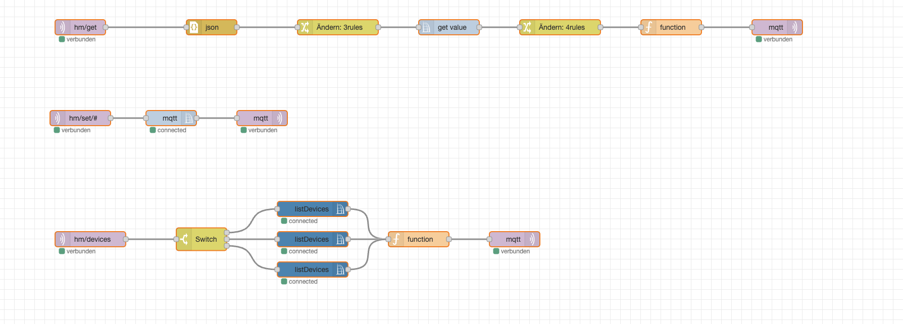

Anbei der Auszug aus Redmatic mit dem Script.

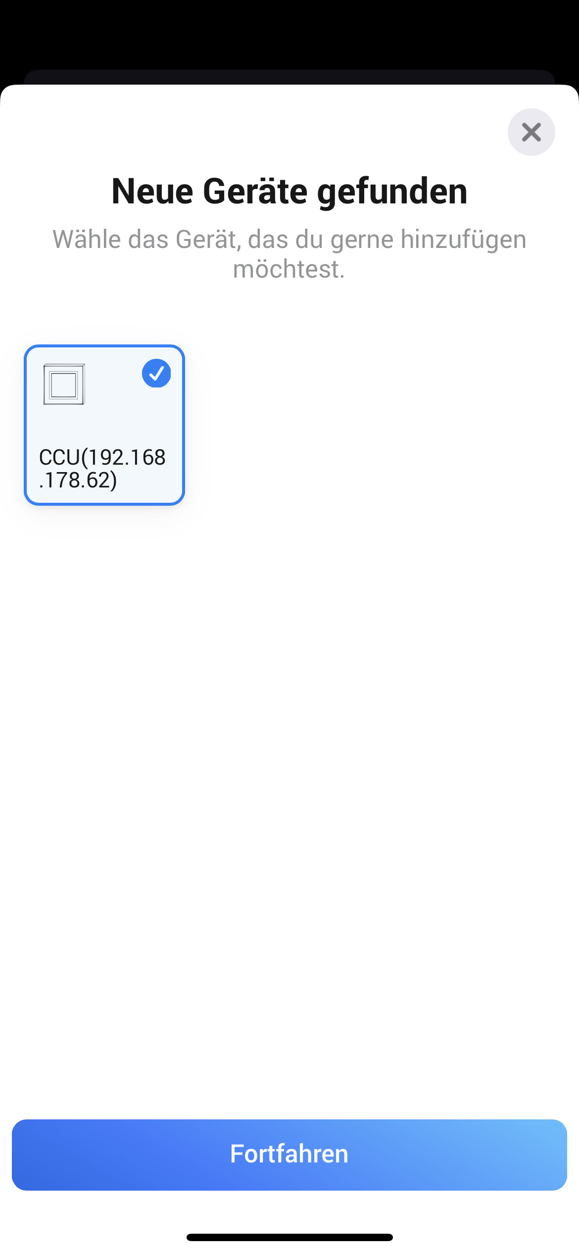

kleine Ergänzung. CCU Jack installiert. Er findet im Navigator alle Geräte und Programme. In der Homey App habe ich CCU Jack als Connection eingetragen und bei Stored Bridges wird auch die richtige IP angezeigt. Den Port in der CCU Firewall habe ich ebenfalls freigemacht. Leider habe ich wieder dne gleichen Effekt. Die CCU bei Geräte hinzufügen wird gefunden und im zweiten Kontext findet er keine Geräte :frowning:

Also nachdem Du bei dem letzten Screenshot auf “Fortfahren” klickst, wird das Gerät, welches Du vorher ausgewählt hast (irgendein Switch?), nicht gefunden? Hast Du bei der Auswahl auch das richtige Homematic Gerät ausgewählt? Werden Deine Geräte überhaupt von der Homematic App unterstützt?
CCU Jack Verbindung ist eingerichtet. Die Geräte sind auf der Liste der kompatiblen Geräte.
Ich habe den Fehler gefunden. Meine Portfreigabe war das Problem. Ich hatte Deine Hilfe im englischen Bereich gefunden und da die Hinweise befolgt.
Vielen Dank. Es klappt.
