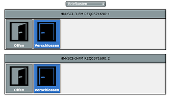

Ja, bei mir läuft die App und konnte versuchsweise auch mal ein Gerät hinzufügen:
Dabei handelt es sich um das Homematic 3-Kanal-Funk-Schließerkontakt-Interface HM-SCI-3-FM. Eigentlich sind es 3 Schließerkontakte, mir wurden aber nur 2 zur Auswahl angezeigt. Eventuell liegt es aber daran, weil ich in Homematic bzw. RaspberryMatic ein Gerät Namens Briefkasten nur mit den Schließerkontakten 1 und 2 erstellt habe:
In dem AddOn CCU-Jack habe ich allerdings keinen Benutzernamen angegeben, deshalb musste ich in der Homematic (CCU-Jack) App auch keinen eintragen.

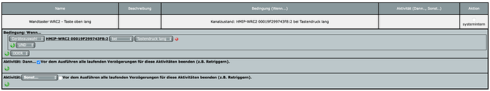

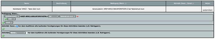

Damit die Taster in Homey funktionieren, müssen in der CCU tatsächlich “Programme” erstellt werden. Allerdings weiß ich nicht mehr, wie genau das gemacht werden muss, ist schon rel. lange her… :thinking:
Hier aber mal ein paar Screenshots für die einzelnen Tasten mit langem und kurzem Tastendruck bei meinem HmIP-WRC2.
RaspberryMatic
Tastendruck kurz:
Tastendruck lang:

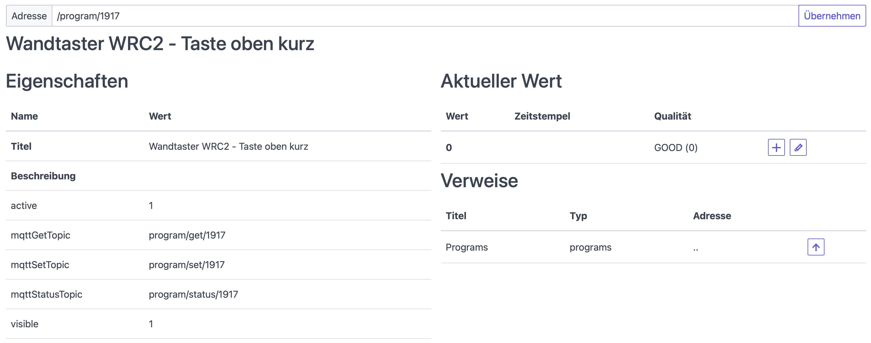

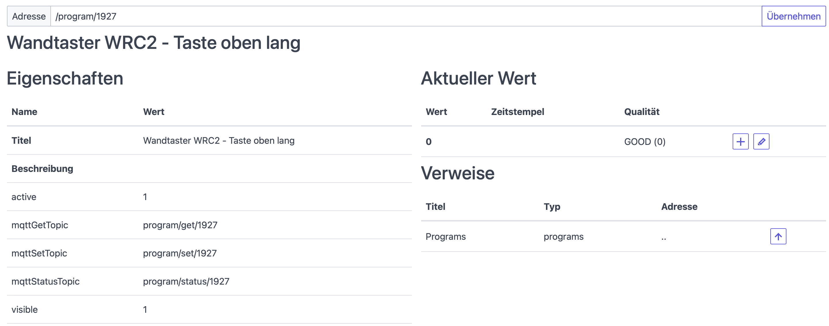

CCU-Jack
Tastendruck kurz:
Tastendruck lang:

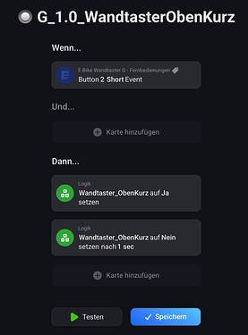

In Homey lasse ich dann weitere Flows durch die Änderung der Variable triggern:
Ob das alles so richtig ist, und ob es eventuell auch irgendwie unkomplizierter geht, weiß ich nicht. Was ich weiß, dass es so jedenfalls funktioniert… :wink:
