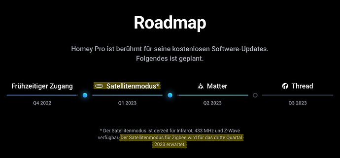

Hier noch ein paar offizielle Infos, wenn man die Bridge im Satelliten-Modus mit dem HP23 betreiben möchte:
(Quelle)
(Quelle)
Wie @Undertaker bereits geschrieben hat dient die Bridge nur als Zigbee bzw. Z-Wave Repeater, wobei der Satellitenmodus für Zigbee sowieso noch nicht möglich ist.
Die Frage die sich mir stellt ist, wird es irgendwann statt einem Bridge einen Sattelitenmodus für Zigbee und ZWave geben?
Emile hat einmal geschrieben, dass er das für eine interessante Idee hält, dass sie aber nicht leicht umzusetzen ist. Ich würde sagen, fragt einfach weiter bei Athom nach, was ihr gerne hättet. Sie haben immer noch ein offenes Ohr, wenn eine große Anzahl von Homey-Besitzern die gleiche Bitte äußert.
Nachricht gefunden:
