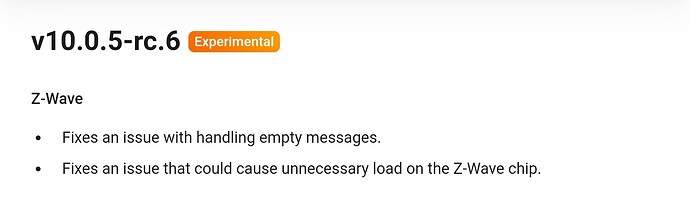

Habe gestern Abend die rc.6 Version installiert und bislang läuft alles einwandfrei.
Bei mir läuft die RC6 leider sehr instabil was das Z–Wave angeht :confused:
Ich hatte vorher Probleme das die Aeotec 6in1 Sensoren alles dicht gemacht hatten mit ihrem Spam.
Die sind grade noch außer Betrieb, damit war des dann eigentlich i.O.
Mit der RC6 kommt gefühlt fast nichts mehr durch bei Z-Wave.
Ich bin zum Glück von dem „too much Z-Wave traffic“ Problem nicht betroffen, auch wenn ich einige Geräte mit rel. hohen RX-Werten habe.
Die meisten Geräte liegen zwischen 500-1000 RX Paketen nach 24h Laufzeit, die Aeotec 6-1 Sensoren dann zwischen 12500 - 15000 Paketen :slight_smile:
