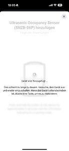

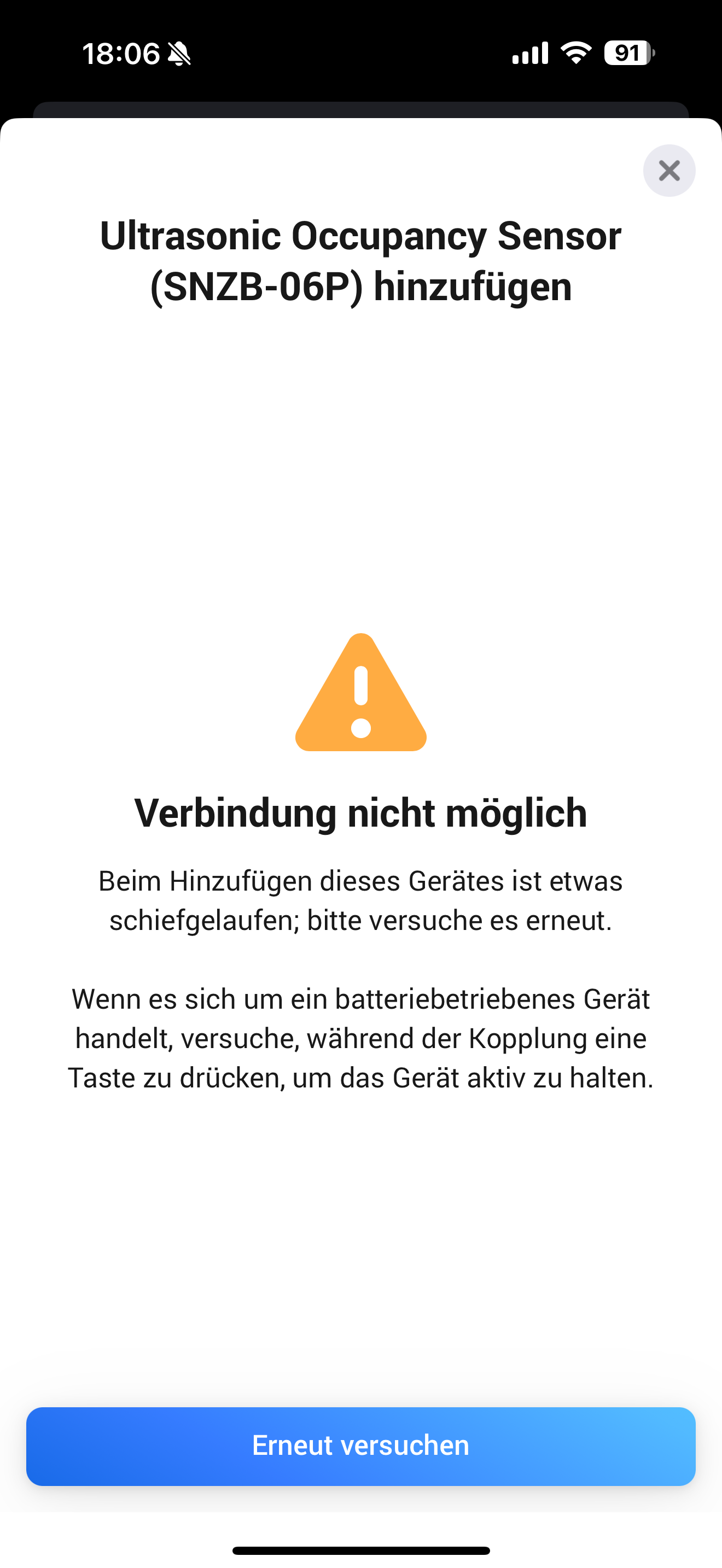

Seit dem FW Update auf v12.3.1 habe ich Probleme mit diversen Zigbee GerÀten.
Meine 2 IKEA TrĂ„dfri Kadrilj Rollos sowie einer von 4 Parasoll TĂŒr/Fenstersensoren reagieren nicht mehr. Aber selbst mit Zigbee Routern habe ich Probleme. Ein INNR Smart Plug SP220 reagiert gar nicht mehr und lĂ€sst sich in DevTools auch nicht an pingen (Timeout), und die INNR RGBW OSL 130 C Spots waren heute Morgen noch eingeschaltet, obwohl diese bereits gestern Abend eigentlich per Flow hĂ€tten ausgeschaltet werden mĂŒssen. In der Homey Smartphone App wurden die Spots als ausgeschaltet angezeigt. Durch zweimaliges BetĂ€tigen der GerĂ€tekachel (zuerst ein- und dann ausschalten), konnte ich diese heute Morgen allerdings dann manuell ausschalten. Die Spots lassen sich in DevTools auch anpingen.
Dann wollte ich gestern den SONOFF Ultrasonic Occupancy Sensor (SNZB-06P) hinzufĂŒgen, was vor ca. einem guten halben Jahr ĂŒberhaupt kein Problem war, was sich aber als nahezu unmöglich gestaltete. Dabei hatte ich alles mögliche ausprobiert. Am Einsatzort probiert, neben dem HP23 probiert, die SONOFF Zigbee App und selbst den HP23 mal neu gestartet. Erst nach ca. 15-20 Versuchen hatte ich es dann irgendwie geschafft. Allerdings hat der Sensor ĂŒberhaupt nicht funktioniert. Mit der Funktion “Reparieren” konnte ich den Sensor auch nicht mehr ans Laufen bringen.
Egal ob es batteriebetriebene GerÀte oder sogar Repeater sind, ich kann sie alle nicht reparieren.
FĂŒhrt man “Reparieren” durch, kommt als erstes die Meldung:
Und wenn das GerĂ€t dann wieder hinzugefĂŒgt werden soll, erscheinen immer folgende Meldungen:
Wie gesagt, egal ob es batteriebetriebene GerÀte oder Repeater sind.
Was aber völlig strange ist, möchte ich ein GerĂ€t hinzufĂŒgen oder eines reparieren, dann erscheint bereits kurz nach der Beschreibung der drehende Kreis mit der Info “GerĂ€t wird hinzugefĂŒgt
”, obwohl ich das GerĂ€t noch gar nicht in den Kopplungsmodus versetzt hatte.
Habt Ihr nach dem Update auch Probleme mit Euren Zigbee GerÀten?
Support-Ticket ist natĂŒrlich schon raus.
