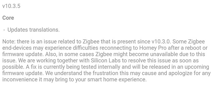

Note: there is an issue related to Zigbee that is present since v10.3.0. Some Zigbee end-devices may experience difficulties reconnecting to Homey Pro after a reboot or firmware update. Also, in some cases Zigbee might become unavailable due to this issue. We are working together with Silicon Labs to resolve this issue as soon as possible. We expect to have a fix in the next firmware update. We understand the frustration this may cause and apologize for any inconvenience it may bring to your smart home experience.

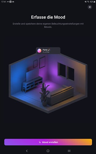

Mit Moods können Sie mĂŒhelos Ihre eigenen Beleuchtungs-Setups erstellen und speichern.
Um Moods verwenden zu können, ist die Mobile App Version 8.2.0 oder höher erforderlich. Sie können diese öffentliche Beta-Version ĂŒber TestFlight (iOS) oder den Google Play Store (Android) erhalten (weitere Informationen).
Hinweis: Es gibt ein Problem im Zusammenhang mit Zigbee, das seit Version 10.3.0 auftritt. Einige Zigbee-EndgerĂ€te können nach einem Neustart oder einem Firmware-Update Schwierigkeiten haben, sich wieder mit Homey Pro zu verbinden. AuĂerdem kann Zigbee in einigen FĂ€llen aufgrund dieses Problems nicht mehr verfĂŒgbar sein. Wir arbeiten mit Silicon Labs zusammen, um dieses Problem so schnell wie möglich zu beheben. Eine Lösung wird derzeit intern getestet und wird in einem zukĂŒnftigen Firmware-Update veröffentlicht werden. Wir verstehen die Frustration, die dieses Problem verursacht und entschuldigen uns fĂŒr die Unannehmlichkeiten, die es fĂŒr Ihr Smart Home mit sich bringen kann.
Nur leider noch immer kein Fix fur das Zigbee Problem de schon ab v10.4.3 âin die nĂ€chste Firmware updateâ gelöst werden solte. Dies is schon die zweite ânĂ€chsteâ update in wem es nicht gelöst wird⊠;(
