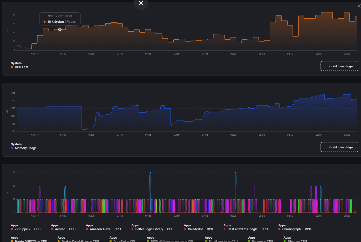

Performance: RAM vs Last vs Apps:
Keine der Apps erzeugt die Performance-Schwankungen, und ebenso nicht der Zugriff aufs Backend via App oder Browser. CPU-Last macht sich bemerkbar, Memory-Management nicht.
Im Folgenden zu sehen: Nachtverlauf und morgens: CPU-Last, Memmory, Apps. Egal wie man zoomt, es gibt keinen Hinweis, dass eine App auf einmal immer wieder das Problem erzeugt, wenn ichs mir einzeln ansehe.
1h:
6h:
Kann ich irgendwo sehen, ob ggf ein Flow dieses Problem auslöst? Ich habe ein bisschen Matter in Verdacht, aber eine Matter-App kann ich ja nicht deaktivieren. Wo kann man noch weiter forschen?
…mir ist nur aufgefallen, dass der Arbeitsspeicher in der Nacht, auf unter 20% absinkt. 20% sind so die Grenze, dass ein Backup zwischengespeichert werden kann, um es anschließend hoch zu laden.
Richtig witzig wird es aber nach dem Backup. Da sind dann wieder über 30% Arbeitsspeicher frei. Das funktioniert auch unter der Zeit. Ein manuell angestoßenes Backup, erhöht den Arbeitsspeicher bei mir um knapp 10%.
Wie ist Deine Lastverteilung, sieht die aus wie bei mir?
Sieht bei mit ähnlich aus.
