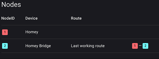

Dann sollte sie automatisch ein Router im Zigbee-Mesh sein (so die Theorie aus Mangel an Testgeräten :grin:)
@RonnyW Das Problem ist, das man mit dem Pro derzeit nur ZWave Routen sehen kann unter Developer.
Unter ZigBee ist man Blind. Zwave habe ich kein einziges Gerät und ist auch nicht geplant.

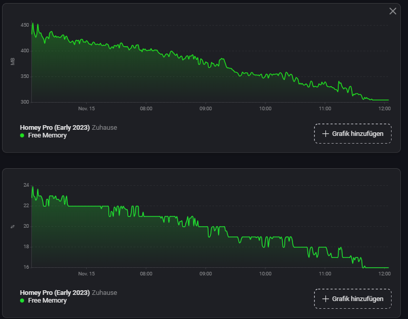

OMG Was genau passiert da…?? Wo fängt man an zu suchen oder ist das eine Sache der neuen Firmware? Ist eine Screenshot von der v10.1.0
…ist bei mir eigentlich Normalzustand beim serienmäßigen early 23.
Danke Uwe, ich bin nur überrascht: Der kontinuierlich ausgehende Speicher spricht ja für einen Bug. Aber ich kann nichts eingrenzen mit der Last der anderen Apps. Gestern habe ich Matter-Geräte eingebunden und die neue Firmware kam, ggf ist es eins davon.
Ich hab eigentlich seit dem 1. Tag Speichermangel. Was mir sofort aufgefallen ist, dass der early 23, viel speicherhungriger, wie der early 2019 ist. Davon ist nur der Arbeitsspeicher betroffen. Ich betreibe noch HA und den early 2019 nebenher, um den Arbeitsspeicher von Homey zu entlasten. Es wird aber wohl daraus hinauslaufen, dass ich das CM4 Modul gegen ein 8 GB Modul tauschen muss. Meine Hoffnung war, dass Athom eine 8 GB Version auflegt, um den jetzigen ohne Umbau noch mit Garantie verkaufen zu können.
Verstehe ich ehrlich gesagt nicht. Während ich beim HP19 mehr oder weniger am Limit war, habe ich beim HP23 trotz einer größeren Anzahl von Apps keine Probleme.
Die einzelnen Apps verbrauchen beim HP23 im Vergleich zum HP19 zwar das 2-3 Fache an Speicher, aber je voller der Arbeitsspeicher wird, umso mehr wird ausgelagert. Habe ich mir zumindest mal sagen lassen.
Fakt ist allerdings auch, das trotz doppeltem Speicher leider nicht doppelt so viele Apps genutzt werden können.
