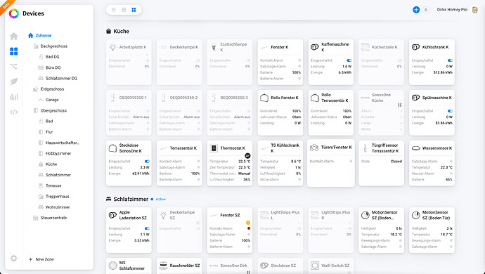

Vielleicht noch eine Info zum Dashboard.
Athom hat mit der Homey Web App im Prinzip ein Dashboard ins Leben gerufen. Das ist zwar noch in der Beta-Phase aber es wird stetig daran gearbeitet.
Hier mal zwei Screenshots:
