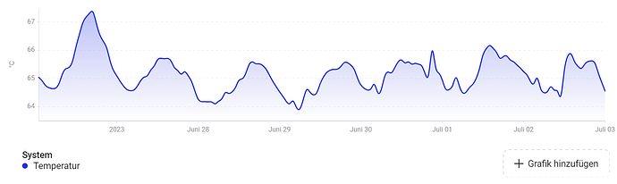

Ich hab ne Menge Apps und devices auf dem '23 und muss sagen, dass ich mit der Temperatur trotzdem gut klar komme:
Edit: Nachtrag → Die Temperatur im Wohnzimmer im gleichen Zeitraum

Das darf ja auch jeder für sich entscheiden. Für mein empfinden sind 55 Grad Betriebstemperatur im Dauerbetrieb einfach zu hoch. Ob das negative Auswirkungen hat, wird die Zeit zeigen. Zumindest bin ich mir sicher, dass ich Homey nicht schade, wenn die Temperatur nur bei 35 Grad ist.
65° ist schon hoch, da gebe ich Dir recht - aber schau mal was Deine Shellys verheizen, die haben auch durchgehend Temperaturen von +50°C.

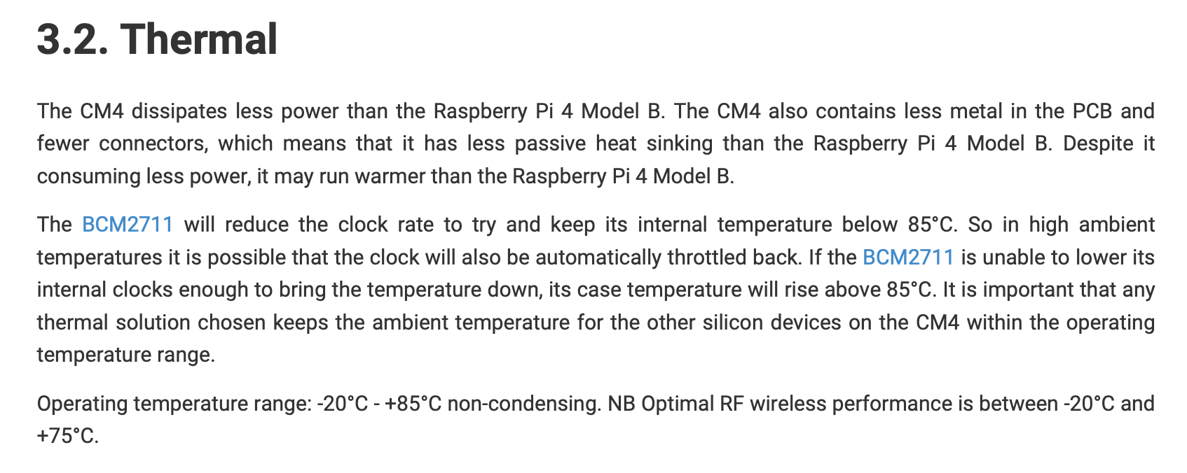

Damit wir von den thermischen Daten des CM4 und nicht des Pi 4 Model B sprechen, hier mal ein Auszug aus dem technischen Datenblatts des CM4:
Das CM4 versucht also durch Reduzierung der Taktrate die Temperatur unterhalb von 85 °C zu halten. Ab welcher Temperatur die Taktrate reduziert wird, ist nicht genauer spezifiziert. Evtl. könnte man das anhand einer Internetrecherche herausfinden.
Die 65 - 67 °C von @schmucke liegen also noch absolut im grünen Bereich. Auf der anderen Seite gebe ich @Undertaker natürlich auch recht, dass eine kühlere CPU nur Vorteile bringt. Das bzw. mein Problem ist dabei, dass durch Manipulation die Garantieansprüche erlischt. Und ich möchte meinen HP23 optisch auch nicht verschandeln, da er für alle sichtbar im Flur steht.
