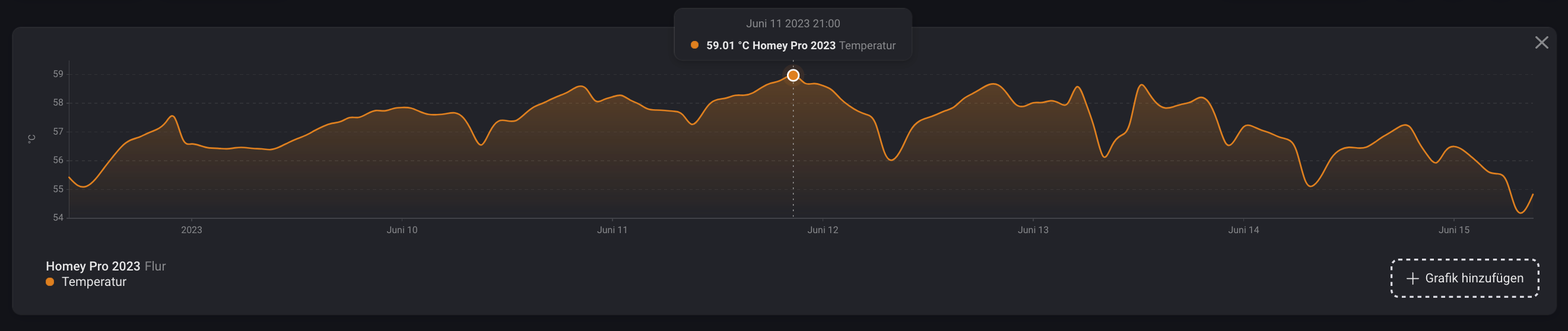

Mal 'ne Frage in die Runde an die User, die den HP23 noch nicht mit einem Lüfter modifiziert haben.
Bei den aktuell sommerlichen Temperaturen, wo liegt bei Euch die Temperatur des Homeys?
Bei meinem Homey war die höchste Temperatur innerhalb der letzten 7 Tage ca. 59 °C (siehe Screenshot). Da die Daten in Insights bei größeren Zeiträumen ja mehr oder weniger interpoliert werden, lag die tatsächliche Temperatur vermutlich bei 60 - 65 °C, meiner Meinung nach aber absolut im grünen Bereich.
Allerdings muss ich dazu sagen, dass ich bislang nur 2 Z-Wave und 2 Zigbee Geräte angemeldet habe, die anderen sind ja noch am HP19 angemeldet… :wink:

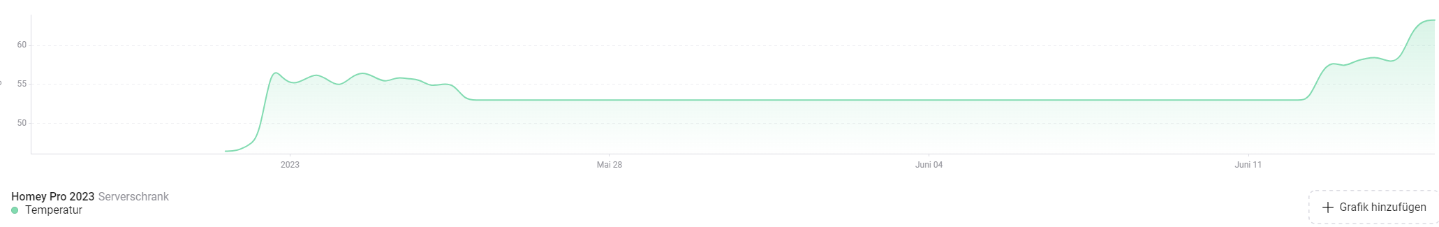

bei mir immer konstant bei 63,7°C - da ändert sich nix
Ich hab ca. 50% meiner Automatisierungen vom HA auf den Homey umgezogen. Der läuft nun mit ca. 63 Grad seit dem 12 Juni. Davor um die 55 Grad.
@SvenRhein, Du hast bereits vollständig migriert, oder?
Was Deine Temperatur"kurve" betrifft stimmt da aber sicherlich etwas nicht. Das scheint aber die Temperaturangabe von der sysInternals App zu sein, oder? Bei meinem HP19 hatte sich die App auch schon mal aufgegangen und keine neuen Werte geliefert.
Schau mal bitte In Insights unter System → Temperatur.

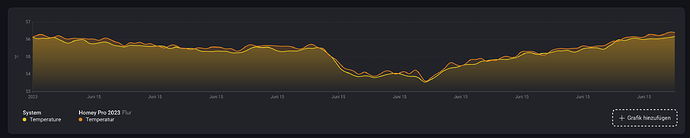

Die Kurve, die ich oben gepostet hatte, stammt allerdings auch von der sysInternals App. Habe hier jetzt mal beide Kurven (System + App) übereinander gelegt. Und siehe da, es sind kleine Abweichungen festzustellen. Die Systemtemperatur liegt sogar fast immer etwas niedriger:

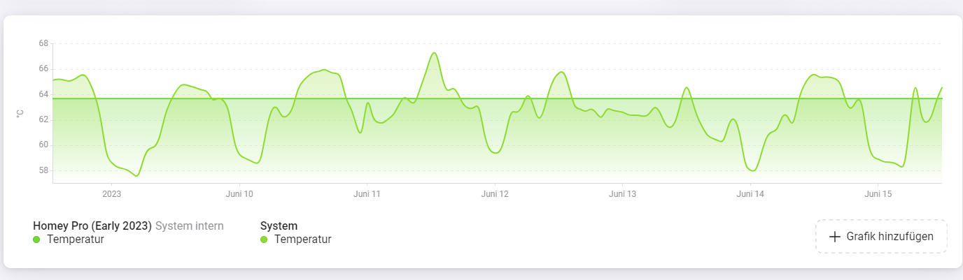

ah du hast Recht - schau mal
