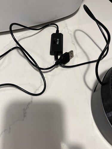

Sieht super aus, kurze frage wie hast du den lüfter mit strom versorgt, gibt es vielleicht ein bild davon oder komplette Bilder wie du das gemacht hast. Wie gesagt super gemacht :clap::clap::clap:
Der Lüfter wird über USB versorgt mit einem USB Regler…
