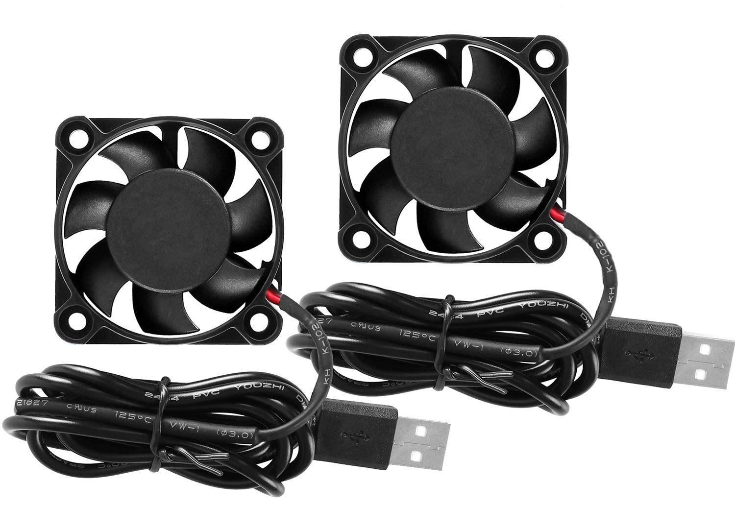

Hatte ihn bisher nur kurz an… keine Zeit. Werde aber einen Lüfter oben mit reinschmeißen diesen mit ein paar Tropfen heißkleber fixieren und den Deckel weglassen.
Der homey liegt bei mir eh oben auf der Küchenzeile wo nur ich ihn alle paar Monate beim Staubwischen sehe.
Mit diesem Lüfter muss man nicht einmal löten…

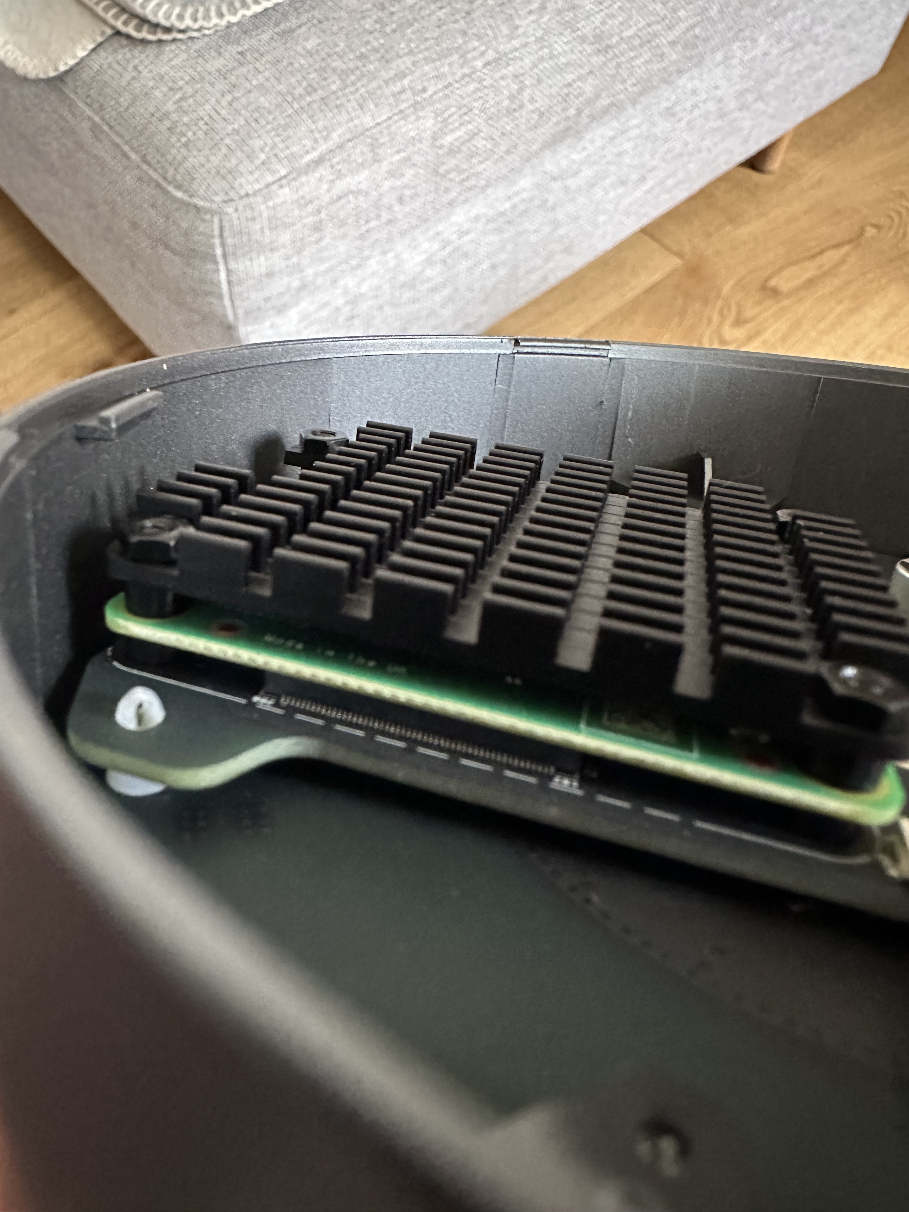

Über dem Kühlkörper ist nicht wirklich viel Platz…vielleicht 8mm
Um den Kühlkörper abzukriegen musst du den homey von unten öffnen. Die Muttern kannst du nicht drehen.
Nein, du musst Homey nicht von unten öffnen. Der Kühlkörper ist nur mit Kreuzschrauben/Muttern, mit der Platine verschraubt. Das eigentliche Computermodul, wird nur durch seine beiden Steckerleisten auf dem Antennenmodul gehalten. Das Problem wird sein, dass die nach unten zeigenden Schrauben sich mitdrehen, sobald du die Muttern öffnen willst.
0,8 mm sind nicht wirklich viel Platz. Der aktive Lüfter hat 17 mm Höhe. Wenn man die Höhe des original Kühlers von 5 mm abzieht, braucht es nach oben 12 mm Luft. Da geht also nichts, ohne die Aussparung für den Kühler im Deckel. Es macht dann also wirklich Sinn, einen 3D gedruckten Deckel zu haben, der gleich die passende Aussparung hat, dass die warme Luft nach aussen geblasen wird.

Du kannst die Muttern nicht drehen… die Flanken liegen an den Kühlrippen an.
…dumm konstruiert, aber nicht wirklich ein Hindernis, den Kühlkörper auszutauschen.

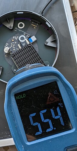

Ich habe gerade mal Messungen durchgeführt. Aktiver Betrieb bereits mehrere Tage lang , Oberseite des Kühlkörpers lag bei 55,4 Grad.
Anschließend ausgeschaltet, gewartet, angeschaltet, gewartet, neu gemessen: 43 Grad bei offenem Gehäuse. Also bringt ein ganz offenes Gehäuse m.M.n. schon etwas. Wie es dann mit “kleinen” Schlitzen aussieht, vermag ich nicht zu sagen, evtl. ein Mittelwert…
Vielen Dank für die Info. Über 10 Grad kühler, das ist schon mal ein Wort ! Jetzt ein aktiver Kühler drauf, dann ist das Ergebnis - 20 Grad, im Vergleich zum geschlossenen Gehäuse. Die Temperatur sollte sich dann um die 30 Grad einpendeln, was genau der Temperatur meines normalen Raspis mit aktiver Kühlung entspricht.
