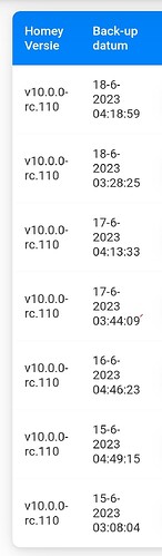

Homey macht kein automatisches Backup
Sollte jemand auffallen, dass Homey early 2023 keine Backups mehr macht, könnte das an eurem Adblocker, bzw. den Filterlisten liegen. Bitte achtet darauf, dass ihr folgende Domain freigegeben habt.
athom-backups.s3.eu-west-1.amazonaws.com
zusätzlich kann die IP von Homey komplett freigegeben werden.
Das berifft viele hardwarebasierende Blocker wie z.B. PiHole, Adguard, eBlocker und Adblock.
Das unschöne an der Geschichte dabei ist, dass Homey jede Nacht erneut ein Backup versucht und scheitert. Dabei legt er die Backupdatei in euren Arbeitsspeicher und blockiert Teile vom RAM, da er die Datei nicht los wird. Homey meldet sich dabei nicht in der Timeline, dass das Backup fehlgeschlagen ist.
Danke, @Undertaker! Hab’s gleich uberpruft, aber die backups gelingen bei mir noch immer.
Nur fremd das Homey bei mir manchmal eben 2 backups macht…
Bei mir wurde die Arhom-Url auch geblockt durch den AdBlock-DNS-Filter. Es liegt an der Filterliste für ‘gefährliche’ Domains.
Vielleicht hat ein Spaßvogel einfach mal die AWS-Domain auf die Filterliste gesetzt :smile:

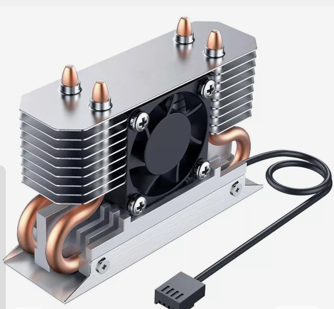

Diese verleihen der ‘heißen Puck’ sofort etwas Strahlkraft :stuck_out_tongue::crazy_face:
Ich bin mir nicht sicher, was der Partner davon halten wird
@Peter_Kawa
Das wäre zuviel des Guten :rofl:. Mein 80 mm Lüfter leistet ganze Arbeit mit dem original Kühler.
Selbst bei der Wärme heute, kommt Homey nicht mehr über 35 Grad. Das Gleiche Prinzip läuft jetzt auch auf meinem Raspi 4 mit HA. Das exakt gleiche Ergebnis. 35 Grad Maximum.
