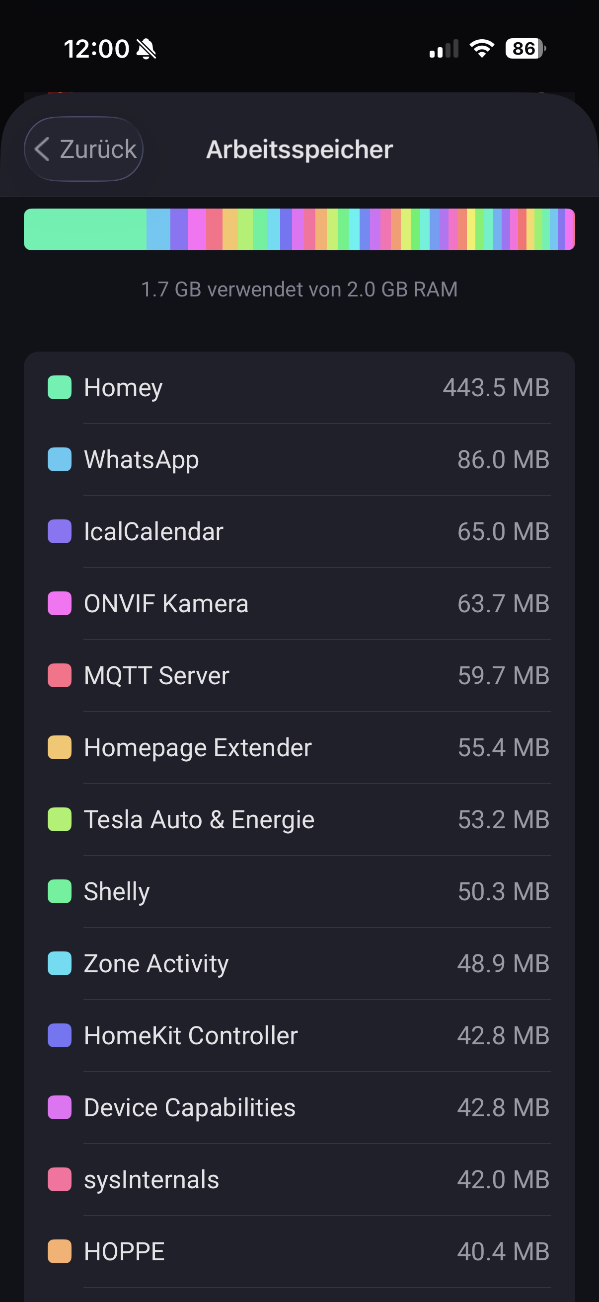

Der Speicher ist bei mir nicht das Problem, aber der Arbeitsspeicher! Hast du auch einen Tipp, wie dieser bereinigt werden kann?

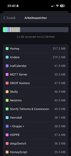

Kleines Update zum Arbeitsspeicher. Mit der Version 12.9.0-rc.10 ist er nun von 1,8 auf 1,7 gesunken. Ist jetzt nicht alle Welt, aber immerhin​:wink: und vielleicht (hoffentlich) geht ja noch mehr… :folded_hands:t4:
Spannend - ich bin gerade am gleichen Punkt:
→ hatte teils Fehlermeldungen “zu wenig Arbeitsspeicher”, wenn ein App rebooten sollte
Speicher ist wie bei @Asterix aktuell seit der neuen FW bei 1.7 GB
“Living on the Edge” steht für mich eigentlich nie zur Debatte, darum habe ich mir nun auch mal ein CM4108032 bestellt und werde das gem. den folgenden Anleitungen ersetzen (da sollte eigentlich kein löten notwendig sein):

Die Operation am offenen Herzen hat wunderbar geklappt😅 Der Arbeitsspeicher ist nun für eine ganze Weile kein Problem mehr😉
