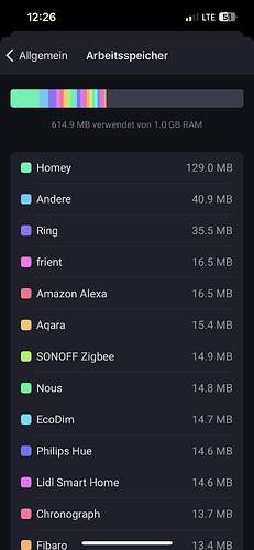

Arbeitsspeicher voll
Hab mich gerade gewundert warum meine Kugel plötzlich so träge reagiert.
Darauf mal den Arbeitsspeicher kontrolliert - kein Wunder.
Ich habe 22 Apps und insgesamt 182 Geräte installiert, wird anscheinend eng.

Im Moment ist der Arbeitsspeicher schon wieder komplett zu.
Ich brauche Homeyscript nicht, könnte ich noch löschen, aber das scheint systemrelevant,
werde es erstmal deaktivieren, mal sehen ob dann wer jammert.
Jetzt nur noch 20 Apps und trotzdem voller Speicher - ist doch nun wirklich nicht viel.
Hast du Homey mal neu gestartet? Meist sieht es dann wieder besser aus, auch wenn sich der Speicher langsam wieder füllt.

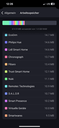

Hallo Leute,
Ich habe das gleiche Problem, mein Arbeitsspeicher läuft zu!
Nach einen Neustart bin ich bei ca750 MB.
Ab ca 900 ist die Reaktionszeit katastrophal!
Was kann ich machen?

Oft ist es eine falsch oder schleicht programmierte App, die dir langsam den Arbeitsspeicher zuballert. Um heraus zu finden, welche App die Schuld hat, musst du jede App nacheinander deaktivieren und beobachten, ob das Problem weiterhin besteht.

Das hat mit der Menge der Apps nur sekundär zu tun. Manche Apps blähen sich auf, je länger sie laufen. Du musst mal beobachten, ob sich die verbrauchten MB bei Apps erhöhen. Wenn beispielsweise Homey plötzlich doppelt so viel Speicher verbraucht, stimmt etwas nicht. So kann man den Bösewicht eingrenzen.

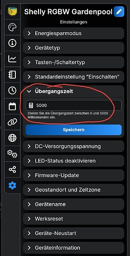

Ehrliche Antwort ? Gar nicht, wirf ihn weg und kauf für € 21 einen Shelly RGBW2 und freu dich, wie sowas funktionieren kann.
https://www.amazon.de/Shelly-RGBW2-Controller-kompatibel-LED-Streifen/dp/B08WL2K9JR/ref=sr_1_11?__mk_de_DE=ÅMÅŽÕÑ&crid=UWY82C94BDH5&keywords=Shelly+dimmer&qid=1706283091&sprefix=shelly+dimmer%2Caps%2C163&sr=8-11
Du kannst hier direkt in der Shelly App den Übergang konfigurieren.

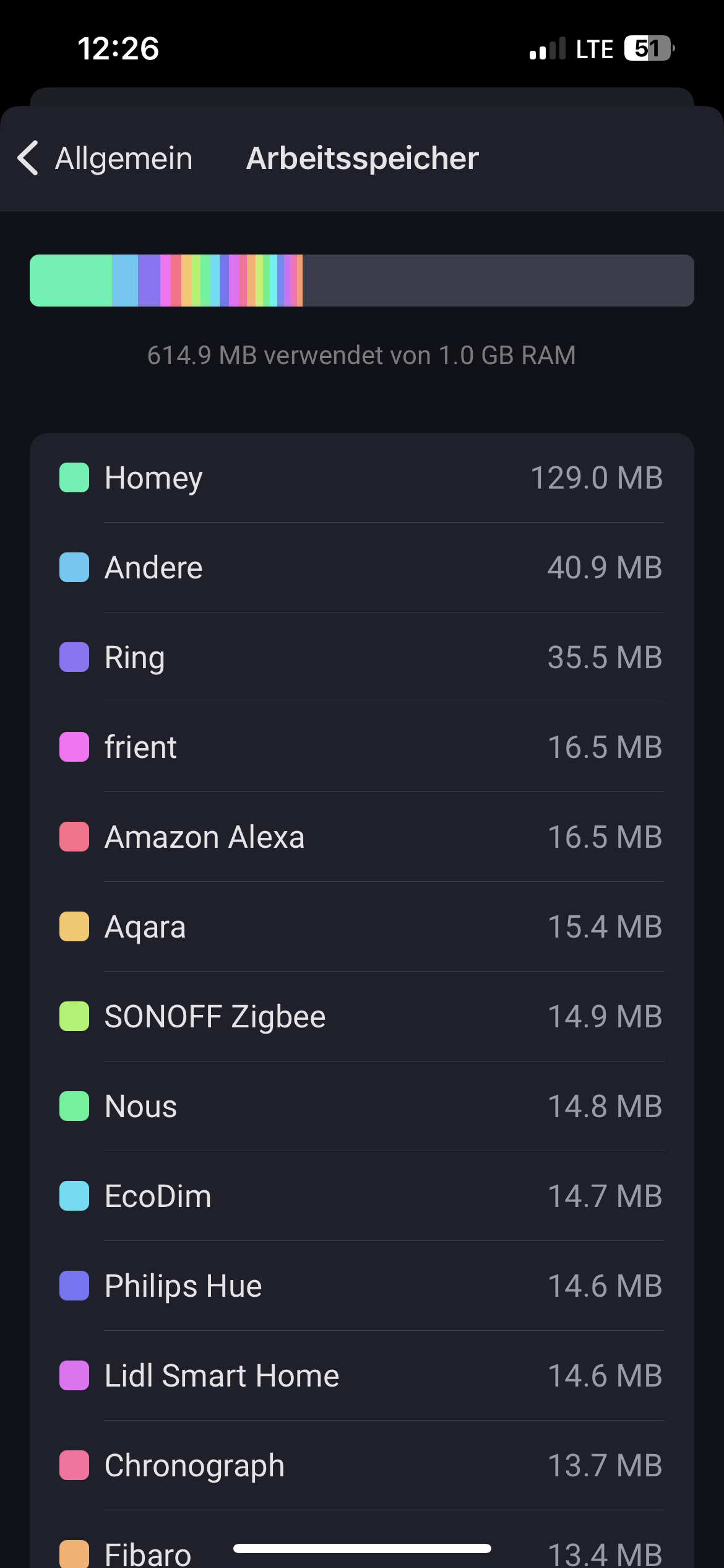

Ich hatte festgestellt, dass der Speicher voll wird, wenn Apps zu viele Trigger auslösen (zumindest schneller Speicher verbrauchen als wieder freigegeben wird).
Das Auslösen des Triggers in der App reicht schon. Es muss dafür keine Triggerkarte im Flow vorhanden sein.

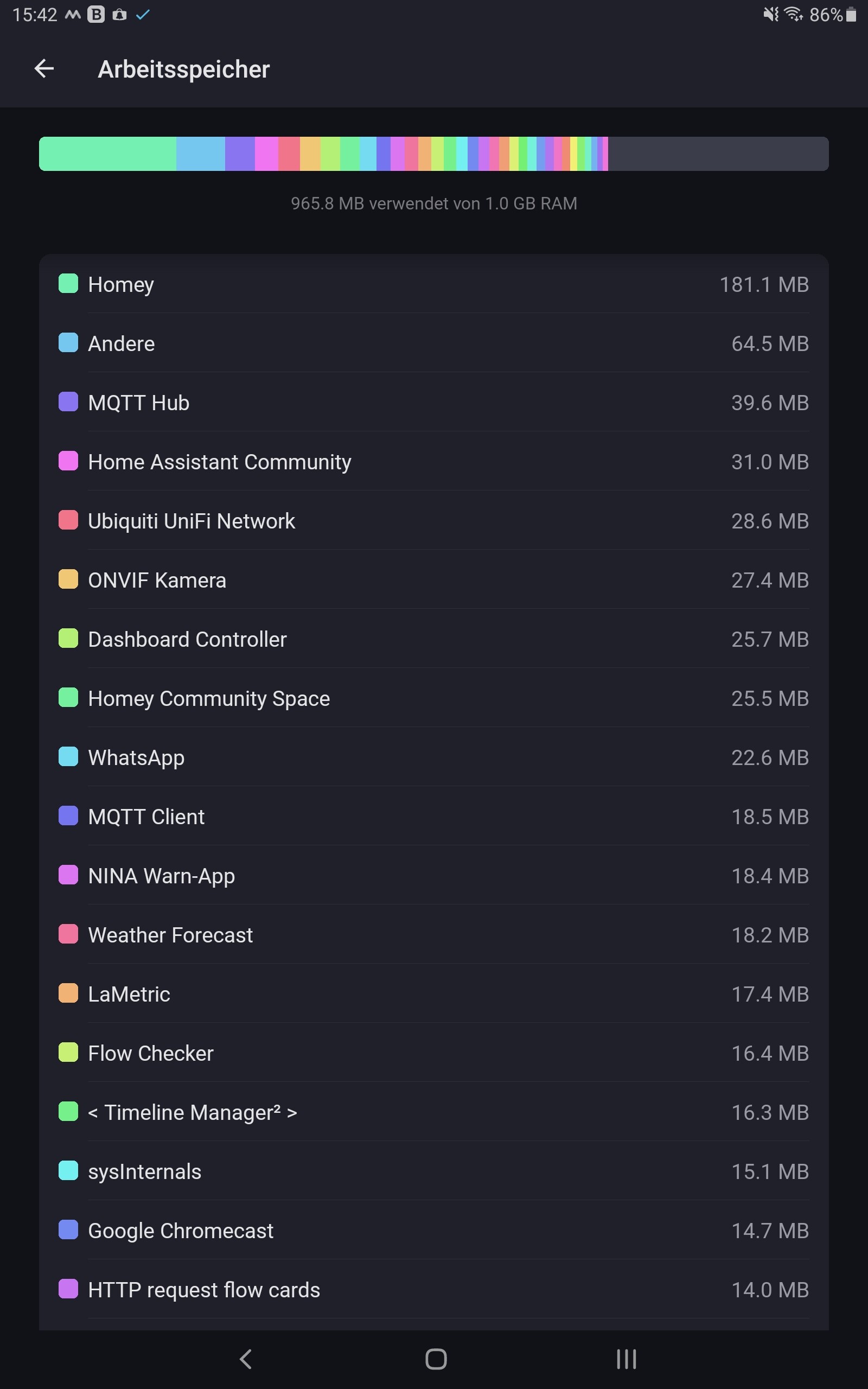

Aktuelle Übersicht lt. Flow Checker App:
