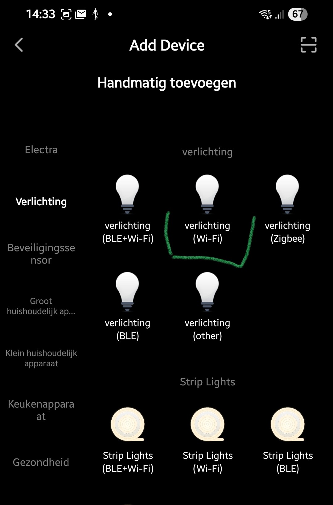

Hoe heb je die hoftronic (wand)lampen aan tuya gekoppeld precies? :grinning_face:
Update: inmiddels gevonden: een paar keer stroom eraf en weer erop en dan gaan ze in pairing mode blijkbaar. Via Tuya community app nu toegevoegd :grinning_face:
