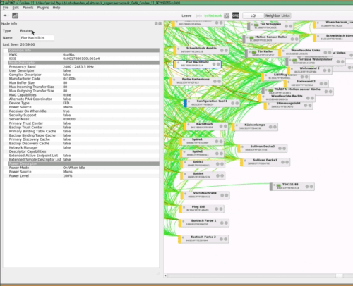

Wie kann ich das ganze in deConz einstellen? Ich finde da leider keine Option. Nutze es im Docker.
Funktioniert prima. Ich würde aber das Ausschalten der Lampen um ein paar Minuten verzögern, dass Homey auch vollständig alle Apps geladen hat.
Ich hab mir gerade nochmal Phoscon angesehen. Ich finde da auch keine Option.
Funktioniert nur bei Geräten die das auch unterstützen. Bei mir sind es ausschließlich Hue Lampen.
Cluster Info “On/Off”. Attribut “PowerOn OnOff”
Wie genau kommt man an die Cluster Info? Ich hab zwar das Feld aktivieren können! Aber leider keine Infos.
Bilder sagen mehr als Worte. :grinning:
deconz_2
Ha wie cool! Danke! Hat funktioniert! Wusste garnicht dass man da noch groĂź rumklicken kann. :smiley:
