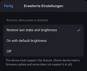

Bei manchen Zigbee-Lampen ist es möglich in den erweiterten Einstellungen das Verhalten der Lampe nach einem Stromausfall einzustellen:
(Philips Hue Lampe via Philips Hue, without the bridge App)
Bei meinen INNR RGBW OSL Spots gibt es diese Möglichkeit z.B. nicht.
Habe grade mal den Stecker einer ausgeschalteten Philips Hue E27 W&CA gezogen und nach 5 Minuten wieder eingesteckt, danach blieb die Lampe aus. Bei einem Stromausfall sollte das Verhalten dann ja eigentlich identisch sein.
Lt. Hinweis im Screenshot muss die Lampe diese Funktion aber auch unterstützen.
