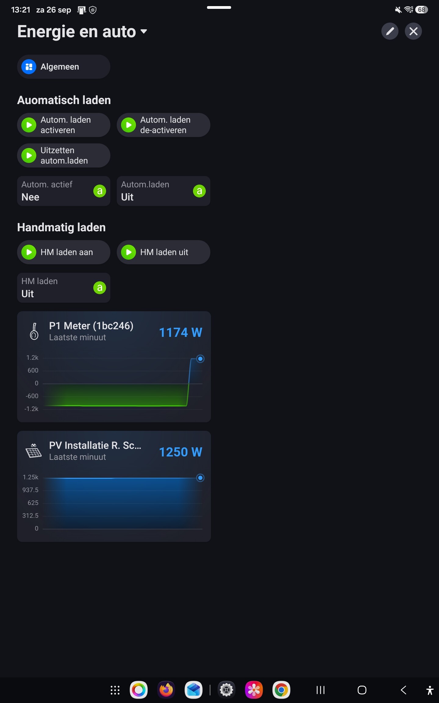

Mijn oude Galaxy Tab A8 SM-X200 gebruik ik voor homey Dashboards. Maar ik raadpleeg mijn dashboards ook soms met mijn Galaxy Tab S9 FE SM-X510.
Er zijn 2 grafieken heb opgenomen die op de tabs verschillend worden gepresenteerd. Zou iemand mij kunnen uitleggen wat de oorzaak is van dat verschil en of ik daar iets aan kan doen? De bovenste is van de S9, onder de A8.

Onderstaand duidelijkere screenshots, beide gemaakt op hetzelfde tijdstip. De grafiek op de S9 (bovenste) laat zien wat er is gebeurd in de laatste minuut, de A8 laat enkel een lijn zien die in de tijd in zijn geheel verschuift.
Wat als je de widgets verwijdert en opnieuw toevoegt op de A8, maakt dat een verschil? En beide tablets draaien dezelfde Homey app versie?

Het verschil in Android versies zal wel de oorzaak zijn. De S9 heeft versie 16 en de A8 versie 14. Mogelijk ook dat het verschil in beeldschermpixels ook nog de oorzaak kan zijn. Jammer maar niet onoverkomelijk.
Na contact met Athom diverse testen uitgevoerd en vastgesteld dat de grafiek in Homey goed wordt verwerkt alleen werden ze dus niet goed gepresenteerd in het dashboard.
Uiteindelijk in een apart (test-)dashboard de grafieken opgenomen, zonder andere elementen en opnieuw ingelogd in Homey. Welke van beide acties de uiteindelijke oplossing was is niet duidelijk, maar het probleem is hiermee opgelost.
