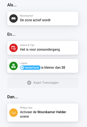

Ik heb nog wel een andere vraag over de verlichting, ik wil graag een flow aanmaken wanneer lampen aangaan als de lux waarde onder een bepaalde drempel komt. Zoals ik nu de flow heb gemaakt werkt het niet, wat doe ik fout ?

Draai die twee om:
  • De zone wordt Actief
    EN …
  • Helderheid is kleiner dan …

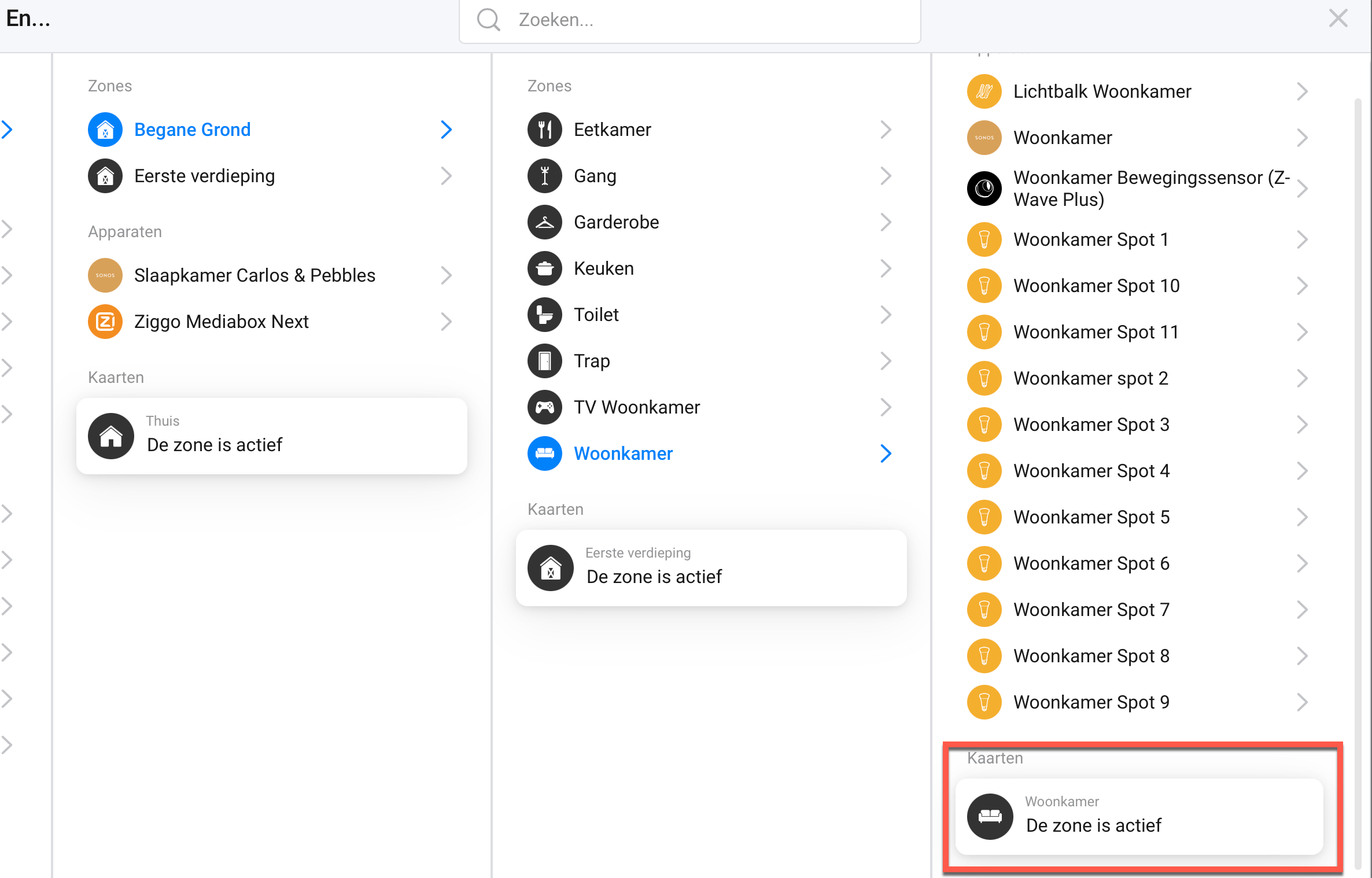

Ik heb de actie “De zone wordt Actief” niet, alleen de zone is actief:
Als… niet EN…
En daar onder En…
      of logica: zoek even de juiste Tag voor de Helderheid / Lux van de sensor!
Zo dus:
