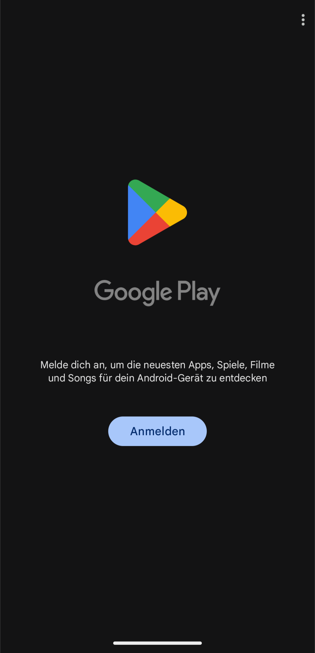

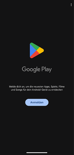

Seit heute habe ich en seltsames Verhalten der Homey Android App.
Wnn ich versuche die Homey App zu öffnen und drauf klicke öffnet sich stattdessen die Google Play App
Auch nach deinstallieren und neu installieren bleibt das Verhalten gleich, es öffnet sich die Google Play Store App. Über die Web Oberfläche komme ich auf den Homey.

Es scheint das Athom jetzt die App fest mit einem Google Konto verknüpft hat. Als ich Google Play deaktiviert habe startete zwar die App aber er verlangte direkt nach anmeldung im Play Store. Habe das Handy bis jetzt mit dem Aurora Store betrieben.

Anscheinend kann man die Homey Android APP nicht mehr nutzen, wenn man kein Google-Konto hat. Nachdem ich ein Google-Konto erstellt und mich im Play Store angemeldet hatte, konnte ich die Homey-App einrichten. Nachdem ich mein Konto gelöscht habe, beginnt das Spiel von vorne. Durch Tippen auf die Homey-App wird die Play-Store-App gestartet und nach einem Konto gefragt. Warum ist die Nutzung der Homey APP ohne Google-Konto nicht mehr möglich?

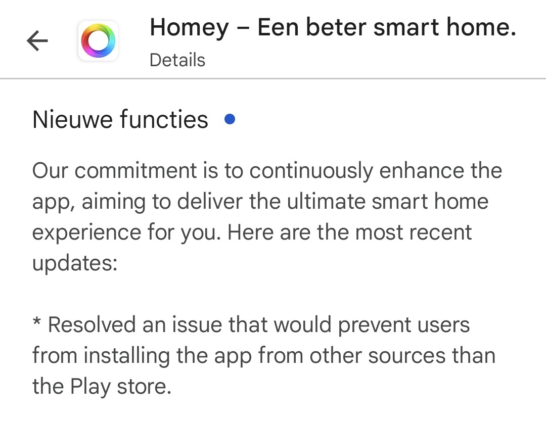

Heute in de Google Play Store ein Homey App update mit diese Beschreibing:
“Es wurde ein Problem behoben, das Benutzer daran hinderte, die App aus anderen Quellen als dem Play Store zu installieren”
Vielleicht ist das auch die Lösung für dein Problem?
Ja das war die Lösung, die Entwickler habe geantwortet und ich habe es auch schon ausprobiert, es funktioniert wie früher.
