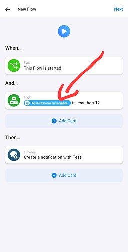

Dann fehlt ein Tag/Droptoken.
Also diese dinger.
Wie hast du denn die Flows erstellt, wenn du sie nun nicht bearbeiten kannst?
AdvancedFlows oder normale?
Wo die Droptokens herkommen, wurde ja bereits gezeigt. Das passiert meist dann, wenn das Gerät nicht verfürbar ist oder gelöscht wurde. Evtl. ist aber auch nur eine App gestoppt.
Finde also das fehlende Tag und suche dann das zugehörige Garät oder die App und schaue dort, ob etwas nicht passt.

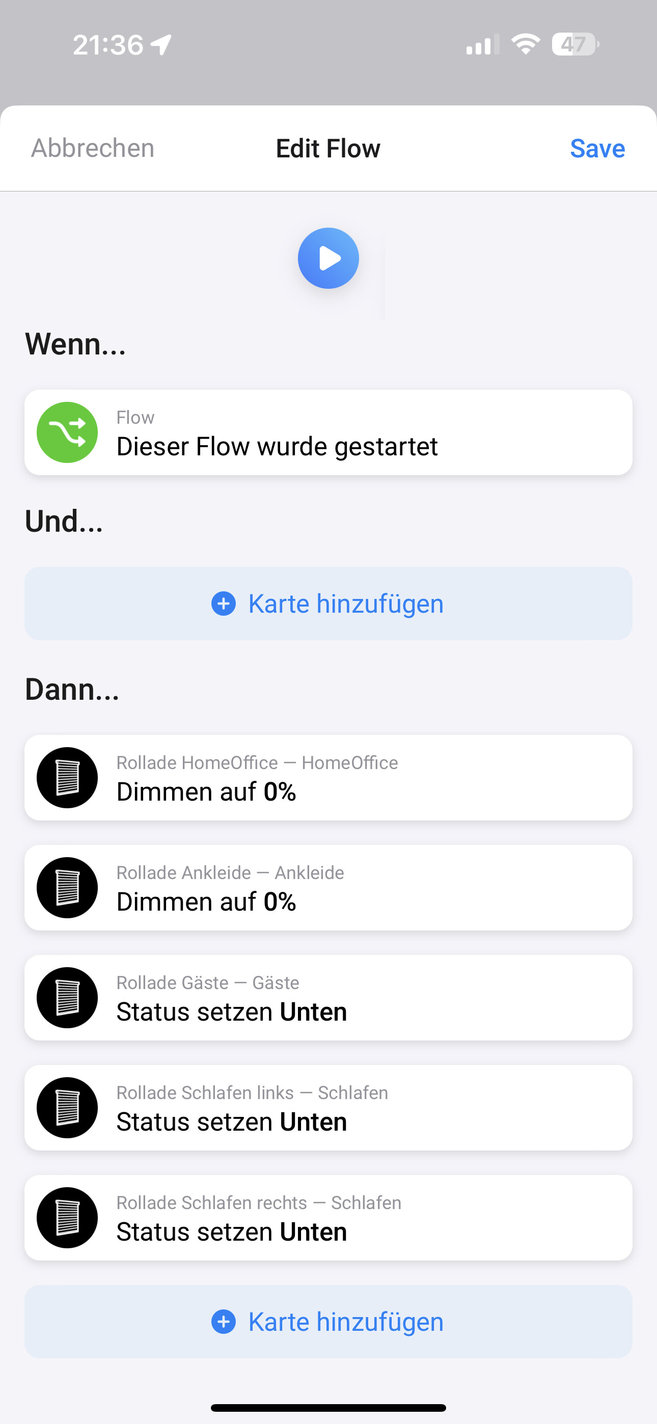

Ich habe bisher nur normale Flows erstellt (Asche auf mein Haupt). Da ich momentan mit HP23 diese Flows nicht mehr korrekt bearbeiten kann, habe ich wie gesagt am PC begonnen, diese Flows zu bearbeiten. Dabei kamen diese Meldungen. Also ist ein Droptoken (was soll das heissen - meine Übersetzungsapps streiken) Bestandteil eines Advanced Flows?
Merkwürdig, denn ich habe ja gar keine… :flushed:
Du hast sicherlich eine Bedingung oder Aktion, wo ein Tag verwendet wird.
Und einer dieser Tags ist vermutlich grau, weil das verwendete Tag nicht mehr vorhanden ist.
Nein. Der Flow sollte Rolladen schließen, sonst nichts.
Und beim „Testen“ kamen diese Meldungen.
