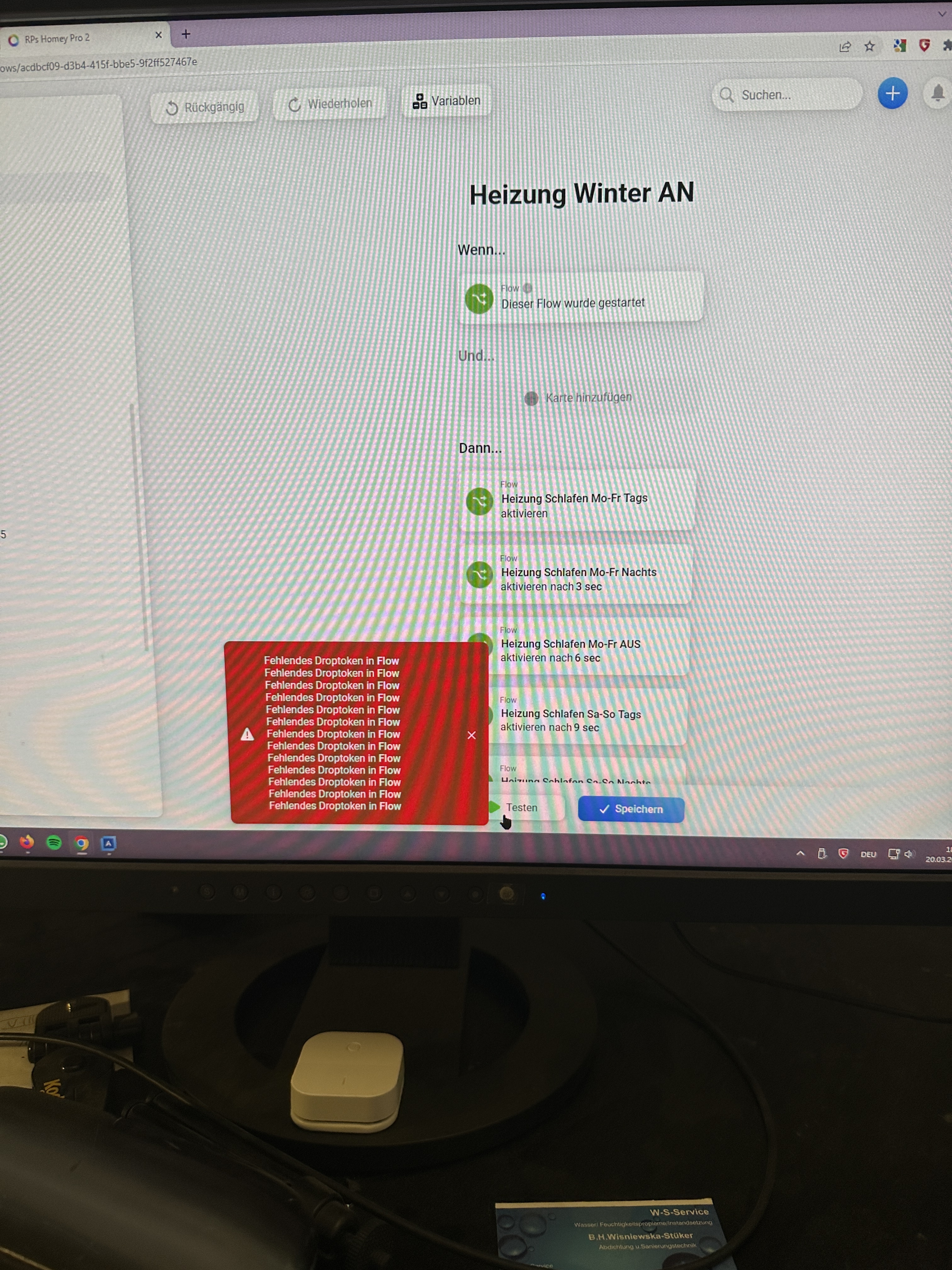

Hallo Dirk,
ich denke mal, es wird dich noch um einen Bug handeln. Wie gesagt, ich bearbeite einen normalen Flow mit der Web App. Klicke auf Testen. Und dann kommt das:
Ich hoffe, man kann es erkennen. Für mind. jede Dann-Funktion kommt eine Meldung.
Du startest mehrere Flows aus diesem Flow. Dann kannst du noch diese Flows prüfen, ob dir ein fehle des Tag angazeigt wird.
Was meint ihr ? Was gibt es da gerade ?
Bin mir nicht sicher, aber eigentlich sollten in diesem Flow keine Fehlermeldungen gemeldet werden, wenn die darauffolgenden einen Fehler beinhalten.
Aber nur der Versuch macht klug.
Ich habe in Slack (ich glaube in #Homey) einen Beitrag gesehen, wo ein ähnlicher Fehler geneldet wird. Vllt. ein genereller Fehler im HP23?
