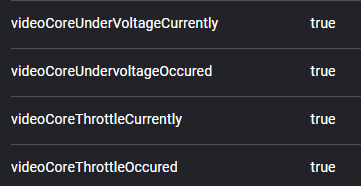

Neben der Insights Grafik, kann man auch in Developer Tools → System nachschauen:
Sollten beide Parameter auf true stehen, wird der HP23 aufgrund des Netzteils ausgebremst.

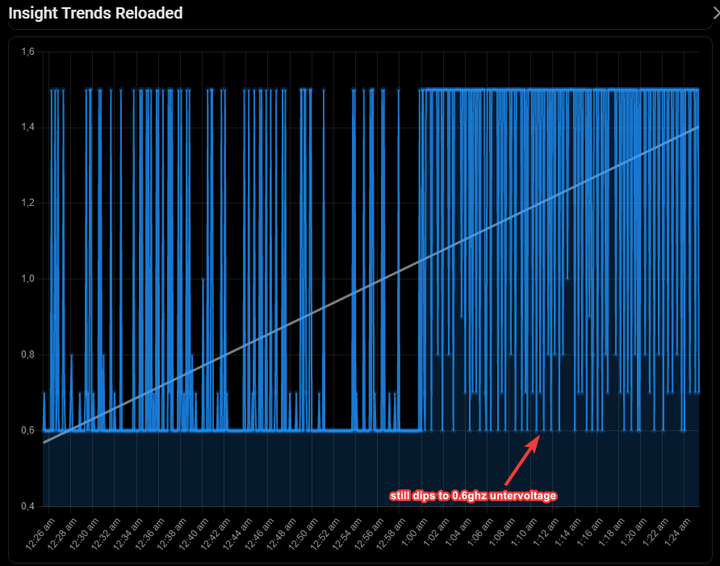

Das Netzteil bricht wohl bei Last ein, d.h. es liefert bei Auslastung <5V und dann drosselt die CPU den Takt. Wenn du jetzt schon ein eigenes Highend-Netzteil hast, dann geht es auch damit. Vermutlich sind die Apple/Samsung-Netzteile mit >30W ok. Muss man testen. In den Insights sieht su, ob die CPU bis 1,5GHz geht oder nicht.

Habe Deine Screenshots auf Slack gesehen. Bei meinem sind zwar auch diese extremen Peaks zu sehen (bei einer Zeitspanne von einer Stunde), aber die liegen immer noch bei ca. 1 GHz, und nicht wie bei Dir bei 0,6 GHz:

Hast du den LAN-Adapter angesteckt? Der scheint wohl recht viel Einfluss zu haben und das Netzteil scheint mit dem zusätzlichen Verbraucher überfordert zu sein.
Zumindest gabe es in Slack Insight-Screenshots, wo man genau den Unterschied sehen konnte. Ab Verwendung des Adapters lag die CPU-Frequenz zur noch bei 0,6GHz.

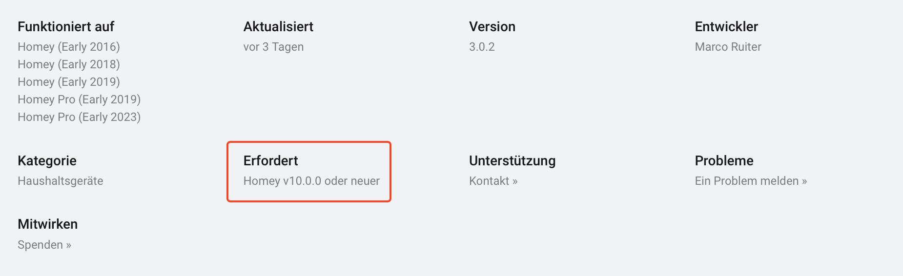

Ja nur wenn ich das Backup vom HP19 auf den HP23 einspielen will nützt es ja nichts die neue SDK 3 Version auf dem HP23 zu haben?! Ich will halt vermeiden alle meine Geräte von Neo (ca. 25) alle neu anlernen zu müssen. Es muss doch gehen auf den HP 19 die SDK 3 Version zu installieren?
Auf dem HP19 kannst du die Testversion installieren. Macht aber keinen Unterschied.
Aber der HP13 wird wohl nur die Stable-Version installieren - und da die nicht kompatibel ist, wird sie nicht installiert.
Ich vermute, dass die Geräte vom Backup trotzdem vorhanden sind und du dann die Testversion manuell installieren kannst. Aber ohne Gewähr :slight_smile:
In der App-Seite findest du die Entwickler-Kontaktdaten:
Frag einfach mal nach, ob die Testversion als Live-Version freigebeben werden kann.
Nein, ist bei der NEO App aktuell nicht möglich:
Dann gibt’s keine App mehr für ältere Homeys mehr.
Ich habe keine Ahnung, warum der App Entwickler diesen Weg gegangen ist.
Ah, das hatte ich nicht gesehen.
Dann kann man nur mit manueller Installation NACH dem Einspielen des Backups testen.
Mit dem Homey Netzteil + Ethernet fast dauerhaft bei 0.6ghz
Mit iPad Netzteil + Ethernet seltener bei 0,6ghz
Er läuft :slight_smile: Wäre mir gar nicht aufgefallen ohne die E-Mail.
Stehen videoCoreUnderVoltageCurrently und videoCoreUndervoltageOccured denn jetzt auf false?
Stimmt habe ich auch nicht gesehen, dass Homey 10.0.0 erforderlich ist. Dann werde ich wohl nicht darum herum kommen nach dem Restore von HP 19 auf HP 23 alle Neo Geräte neu anzulernen… :weary:
