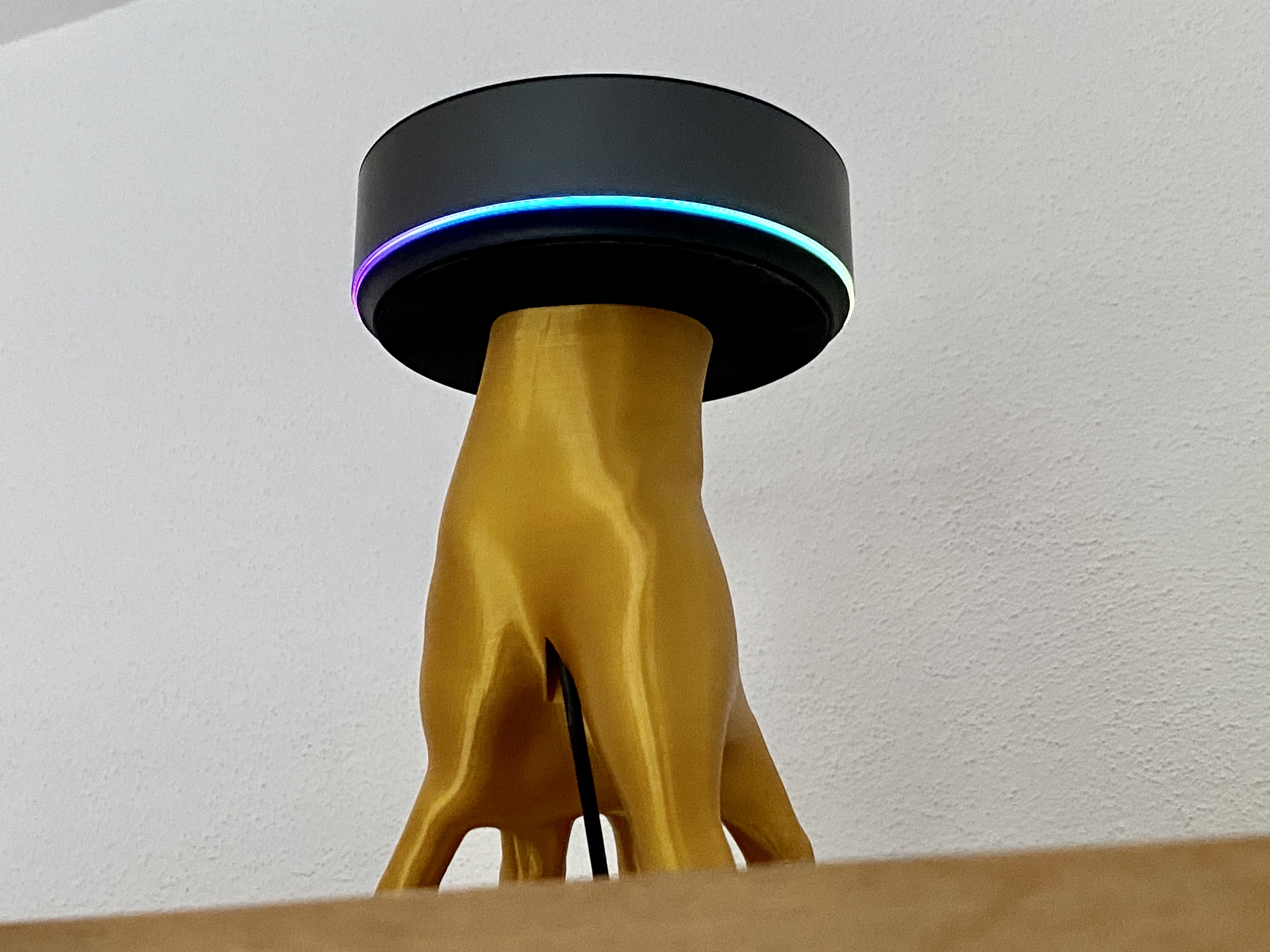

Gold is best :rofl:
:+1: :grinning:
Eine künstlerische Ader ist dir nicht abzusprechen. Meine Frau würde sich freuen. Bei mir fragt sie immer panisch, was ich mit dem Dremel und dem Lötkolben will :stuck_out_tongue_winking_eye:.
Normal runter fahren kannst du Homey nicht. Da musst du schon den Stecker ziehen.
Meine Frau sagt, dass das mit der Pornohand aber nicht so bleibt, oder? :crazy_face::rofl:

Sie weiß dein Dekorationstalent einfach nicht zu schätzen. Sieht doch gut aus. Wenn sie mit mir verheiratet wäre, gäbe es größere Probleme. Meine Frau brauchte z.B. 3 Monate, um sich an Henriette zu gewöhnen. Der größte Streitpunkt war, dass Henriette in den Augenhöhlen RGBW LED’s verbaut hat, die von Homey als Signalgeber genutzt werden. Ich konnte das nur durchsetzten, weil ich meiner Holden erlaubt habe sie anzukleiden.
Henriette
Aaaaalter Uwe
Made my day again :rofl::rofl::rofl::rofl::see_no_evil::see_no_evil::see_no_evil:
Glaube Henriette kenn ich noch von einer Halloween Aktion von dir?
