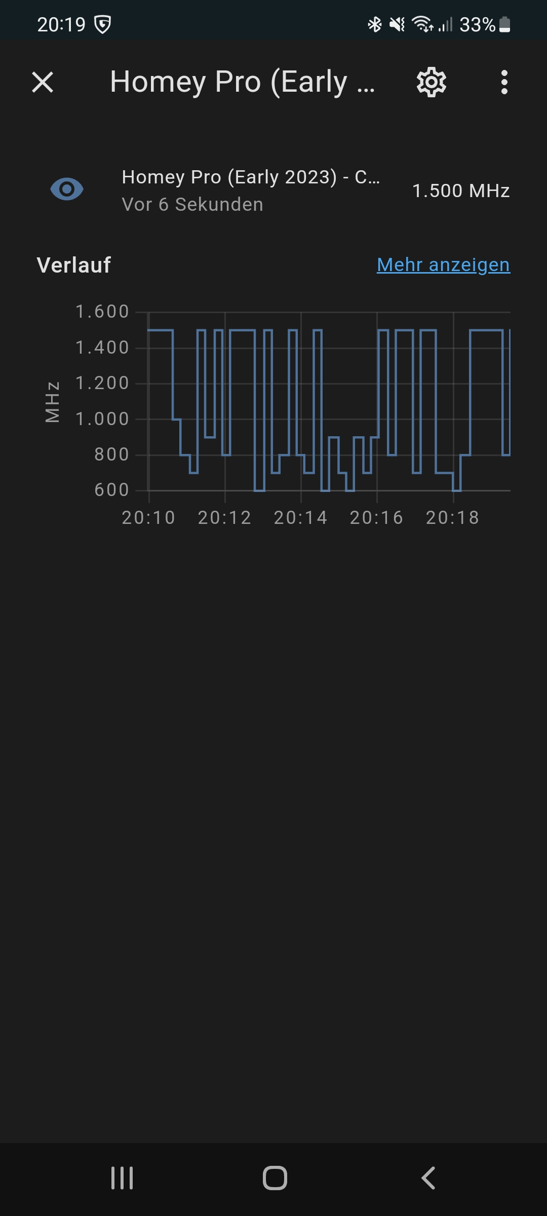

Endlich habe ich heute auch meinen 23er in empfangen genommen juhu (harte 5 Monate Wartezeit :sweat_smile:) Aber irgendwie sieht meine CPU Speed extrem merkwürdig aus.
Woher könnte das kommen ?
Das sieht normal aus, im “leerlauf” drosselt er runter.
https://tools.developer.homey.app/tools/system
Du kannst dort schauen ob diese werte true sind
Wert Value
videoCoreUnderVoltageCurrently false
videoCoreUndervoltageOccured false
videoCoreThrottleCurrently false
videoCoreThrottleOccured false
Danke für die schnelle Antwort alle 4 sind false, dann ist es die “Leerlauf” Taktung :see_no_evil: Dann bekommt er gleich mal ein bisschen was zutun :wink: Bis jetzt laufen 3 Apps :sweat_smile:
