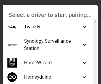

Je gaat naar https://tools.developer.homey.app/ met een internet browser.
Op die pagina moet je zorgen dat je inlogd bent en je Homey te zien is:
In het linker rijtje kies je daarna onder “tools” voor “pairing” :
In het midden van de pagina verschijnt de driver die je moet kiezen. We kiezen daar voor Homewizard:
chrome_2021-08-16_08-23-12
Als je daar op geklikt hebt dan zie je de verschillende Homewizard devices verschijnen:
We kiezen daar voor “Homewizard” of in jouw geval misschien “Homewizard Base Station”.
Daarna kan je je IP weer invullen en de rest gewoon volgen:
