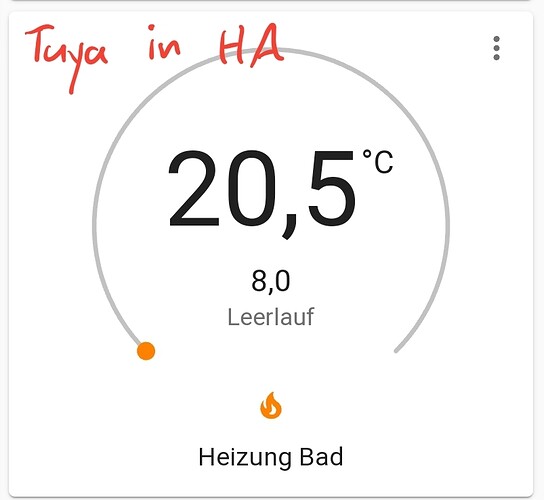

Das hier ist zwar kein Home Assistant Forum, aber da bei mir HA und Homey immer mehr zusammen wachsen, hab ich da eine spezielle Frage.
Ich habe an HA ein Tuya Thermostat, dass auch perfekt funktioniert. Da Homey aber keine Thermostate mit der Community App importieren kann, war meine Idee, das Ganze per MQTT von HA direkt, oder über Node Red, zu senden.
Und da ist mein Problem, wie bringe ich HA oder Node Red dazu, die einzelnen Entientäten an den Broker zu senden ?

Trotz das Homey keine Tuya Thermostate mit der App importieren kann, steuert Homey jetzt 3 Tuyas komplett.
Ich habe dazu pro Thermostat 3 Scripte mit meinen zu 99,9 % verwendeten Zieltemperaturen geschrieben. Homey löst jetzt diese Scripte bei Bedarf aus. Die Rückmeldung kommt dank deiner Hilfe jetzt per MQTT.

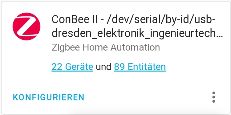

  • Conbee 2 ist jetzt direkt an HA und nicht mehr über die Homey Phoscon App eingebunden.

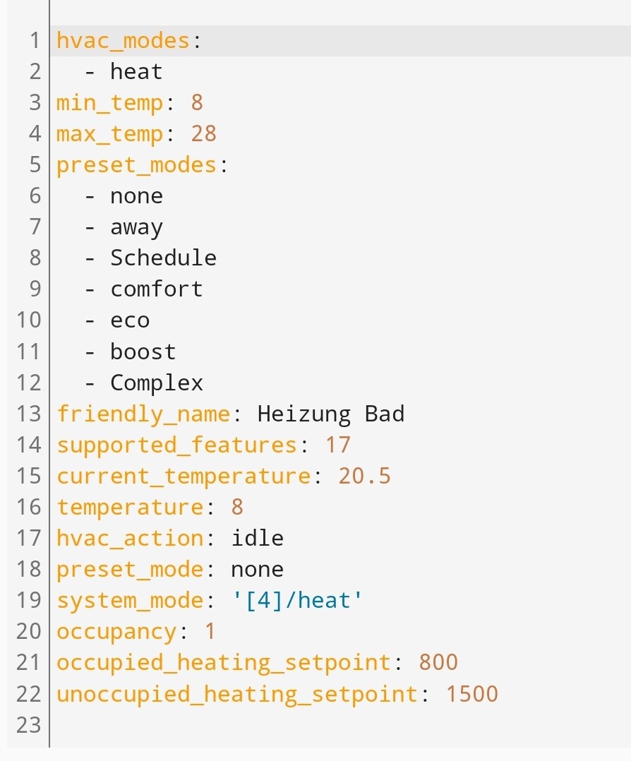

  • Tuya Zigbee-Thermostate werden nicht mehr von Homey über die Tuya App bzw. Tuya Cloud App verwaltet. Das übernimmt jetzt HA.

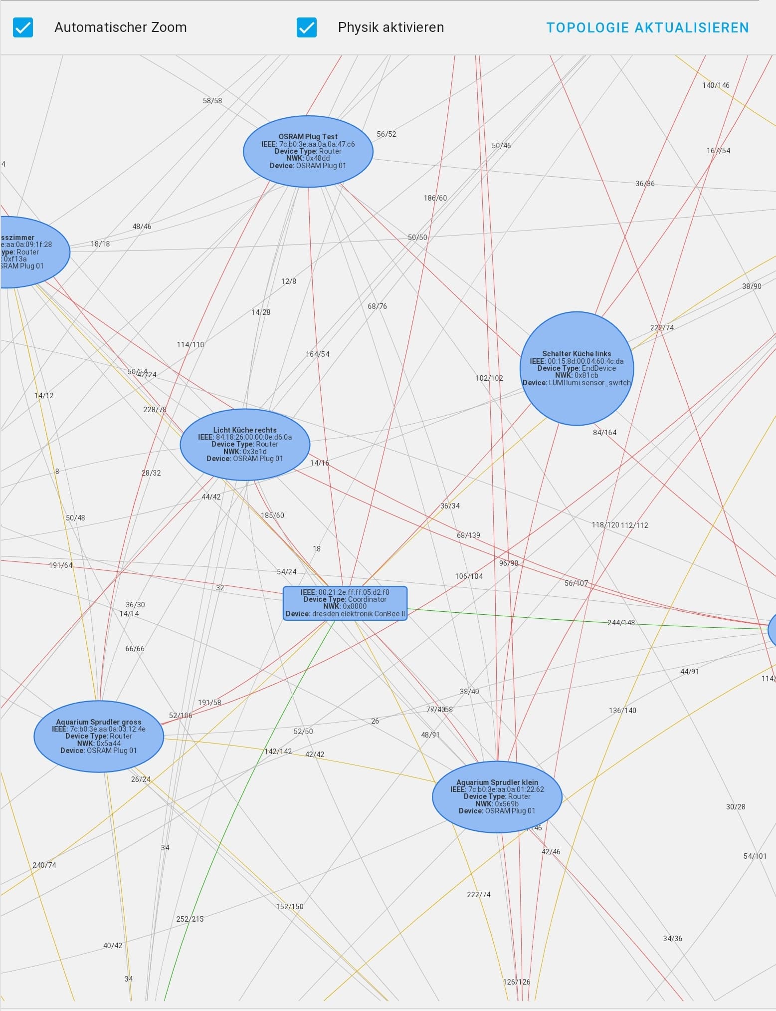

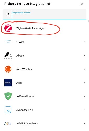

Ja, ich hatte den deConz/Conbee 2 ehemals an einem Raspi. Home Assistant lief auf einem anderen Rasperry. Ich hatte die Zigbee Geräte per MQTT hin und her geschickt.
Nach dem Umzug auf einen NUC, hat sich einiges geändert.
Da die Conbee Homey App nicht mehr weiter entwickelt wird, wollte ich es so einfach wie möglich. Du musst den Conbee Stick einfach bei laufendem HA einstecken. Er wird sofort erkannt und automatisch konfiguriert. Anschließend kannst du sofort Geräte einlernen. Das funktioniert innerhalb von Sekunden. Die eingelernten Geräte importiere ich dann per Homey HA App (Community Store). Es funktioniert prima und ohne jegliche Latenz. Ich kann diese Vorgehensweise nur wärmstens empfehlen !
Per MQTT importiere ich nur noch spezielle Geräte, wie z.B. die Tuya Zigbee/Danfoss Ally Thermostate. Ich lerne sie über den MQTT Hub als Zigbee Gerät ein. Sie erscheinen dann in Homey, wie wenn sie direkt angemeldet wären, obwohl Homey keine Zigbee Thermostate kann.
