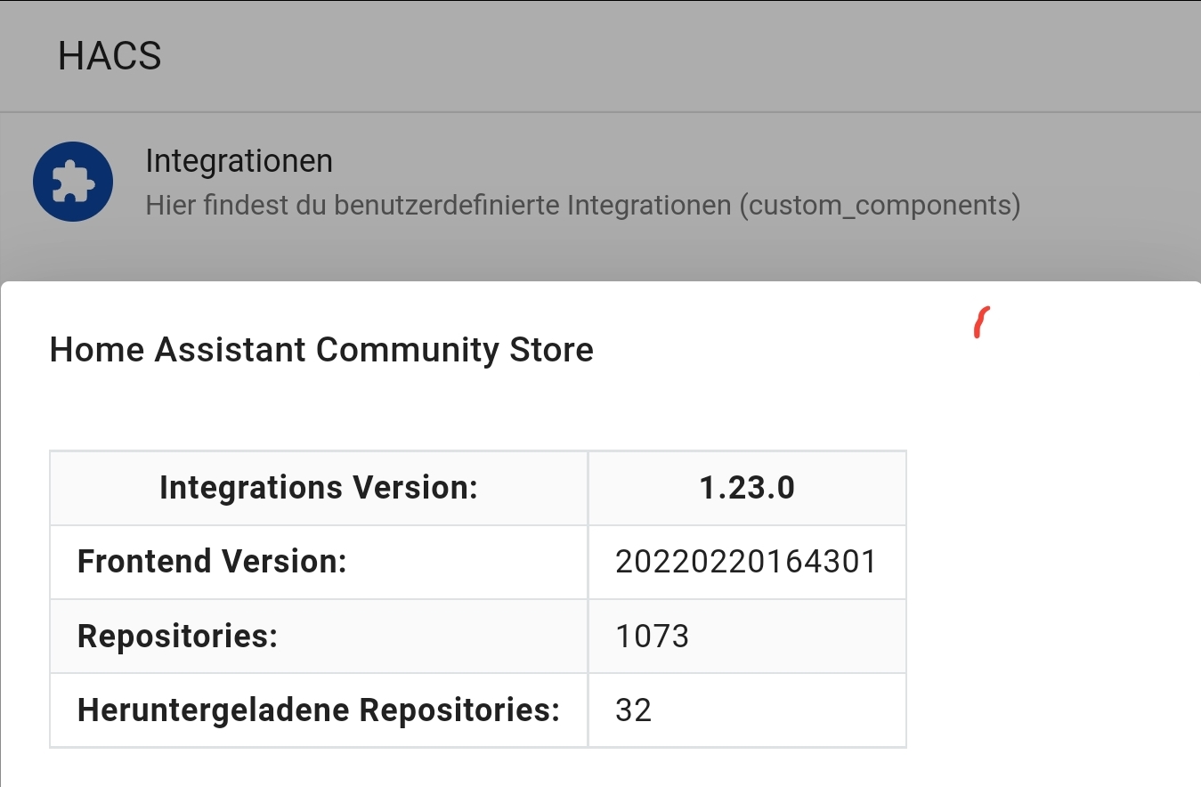

Welche HACS-Version hast du aktuell?

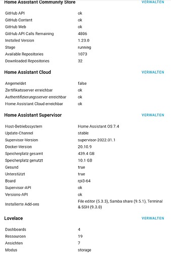

System Health
version core-2022.3.1
installation_type Home Assistant OS
dev false
hassio true
docker true
user root
virtualenv false
python_version 3.9.9
os_name Linux
os_version 5.10.92-v8
arch aarch64
timezone Europe/Berlin
Home Assistant Community Store
GitHub API ok
GitHub Content ok
GitHub Web ok
GitHub API Calls Remaining 4806
Installed Version 1.23.0
Stage running
Available Repositories 1073
Downloaded Repositories 32
Home Assistant Cloud
logged_in false
can_reach_cert_server ok
can_reach_cloud_auth ok
can_reach_cloud ok
Home Assistant Supervisor
host_os Home Assistant OS 7.4
update_channel stable
supervisor_version supervisor-2022.01.1
docker_version 20.10.9
disk_total 439.4 GB
disk_used 10.1 GB
healthy true
supported true
board rpi3-64
supervisor_api ok
version_api ok
installed_addons File editor (5.3.3), Samba share (9.5.1), Terminal & SSH (9.3.0)

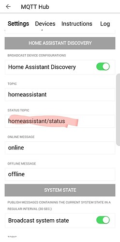

Das ist mir klar aber wie kommst du auf das hass/status?
Ach so…das ist die Birth/Lastwill-Topic, die im Mqtt-Client in Homeassistant gesetzt ist. hass/status ist der Standardwert, solange du ihn in der HA-Integration nicht änderst.
Die Topic wird übrigens auch vom Mqtt-Hub verwendet. Daran erkennt er ebenfalls die Änderung un starten den Boradcast. Zu sehen in den App-Einstellungen des Hub

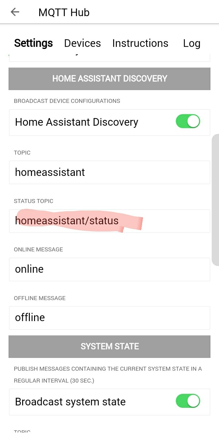

In meinen Fall ist es das was ich makiert habe oder?
Das ist die Einstellung im Hub. Der lauscht dann auf diese Topic.
Du solltest hier den Wert eintragen, der in HA in der Mqtt-Integration gesetzt ist.
Dazu die Integration in HA aufrufen, “Konfigurieren” klicken, Anmeldedaten bestätigen. Dann siehst du die Optionen.
