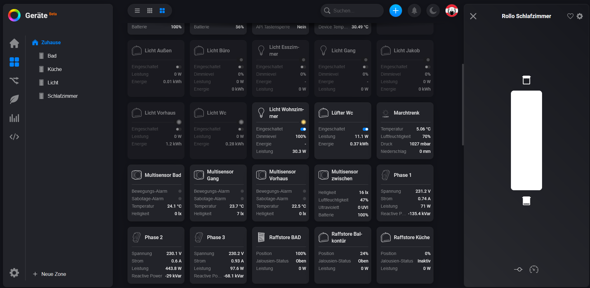

Aber irgendwie schaut das bei mir komisch aus also das Rollo Schlafzimmer. Dieser ist der einzige Rollershutter 3 alles andere Rollershutter 2
rollo

Ich hab leider keinen Fibaro Rollershutter im Einsatz.
Habe bei mir Homematic und die Ikea Rollo’s.
Wie hast du deine Z-Wave Geräte im HA eingebunden? Per ZWave JS oder kommen die vom Homey?

Die werden alle per Homey und MQTT an HA weitergeleitet.
Danke die Steuerungsbefehle werde ich am Abend nochmal versuchen.
Das könnte der Grund sein. Wenn Homey das schon nicht kann, werden die Steuerelemente auch nicht per MQTT weitergereicht.
Wie sieht den der Rollershutter 3 im Homey aus?

Auf und zu gehen alle nur das Schlafzimmerrollo nicht.
Mit setzte Rollo auf x% funktioniert bei keinem.
Ok, dann liegt es wohl an der HA Integration der Rollo Aktoren über MQTT.
Evtl. liegen da dann nicht alle Geräte Infos vor.
Ich hab meine Aktoren direkt am HA über die jeweiligen Integrationen (Homematic und Ikea Tradfri).
Kann dir jetzt aber auch nicht zu 100% sagen, ob es was bringen würde, die Z-Wave Geräte direkt am Home Assistant mit einem Z-Wave Stick und der Z-Wave JS Integration zu betreiben.
Evtl. hat da jemand anderes noch Erfahrungen.
Danke habe nun einen zwave Stick direkt am HA funktioniertes.
