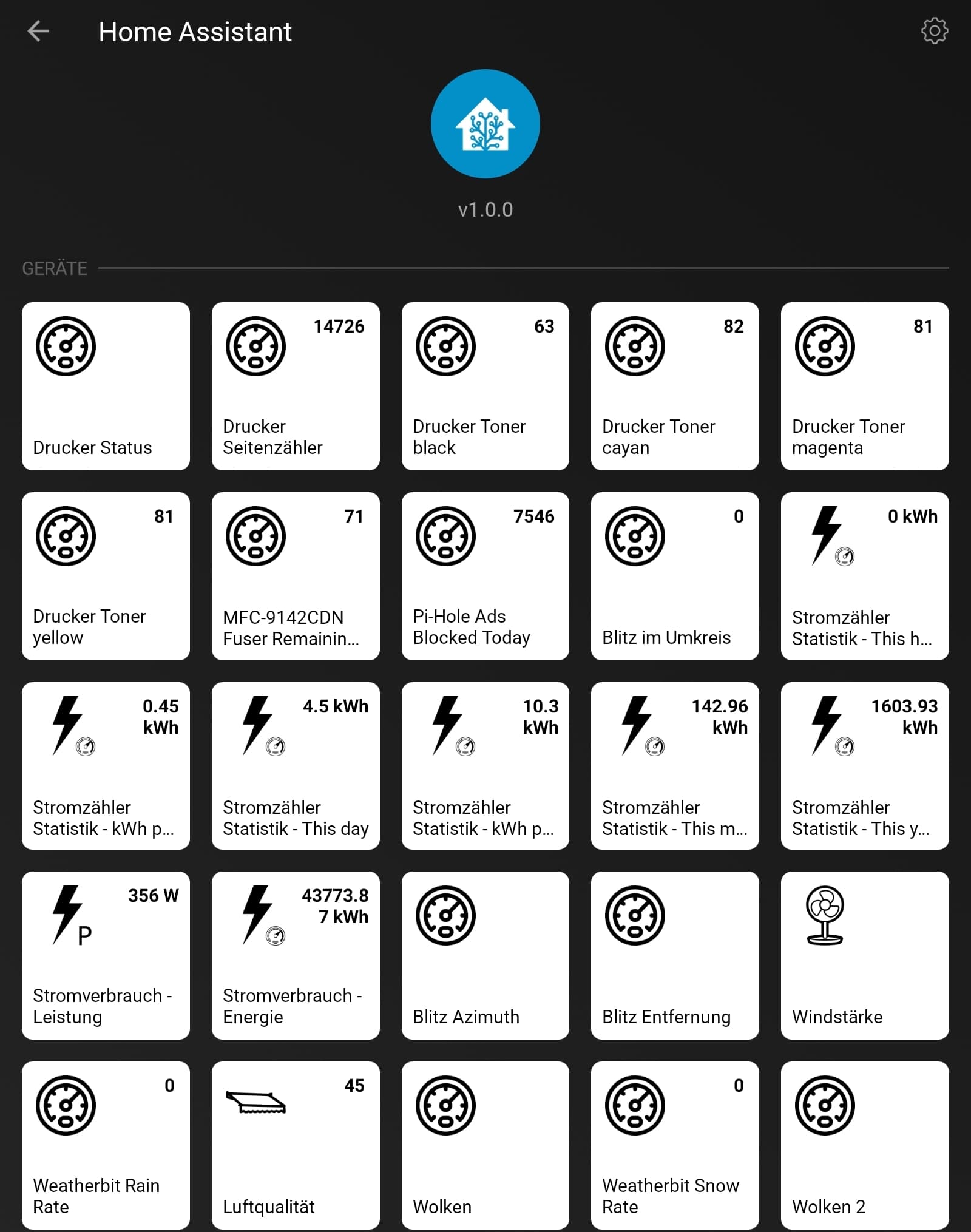

Ich habe HA hauptsächlich als Dashboard laufen. Ein paar Integrationen und Sensoren habe ich zusätzlich integriert - die aber auch fürs Dashboard. Automationen mache ich damit eigentlich nicht.
Das Dashboard läuft entweder im KioskBrowser auf dem Tablet in der Küche oder in der HA-App auf dem Telefon.
Die Logic läuft mit Flows in Homey. Die Homey-Geräte werden über MQTT an HA gespiegelt, so dass man sie in beiden Welten bedienen kann.

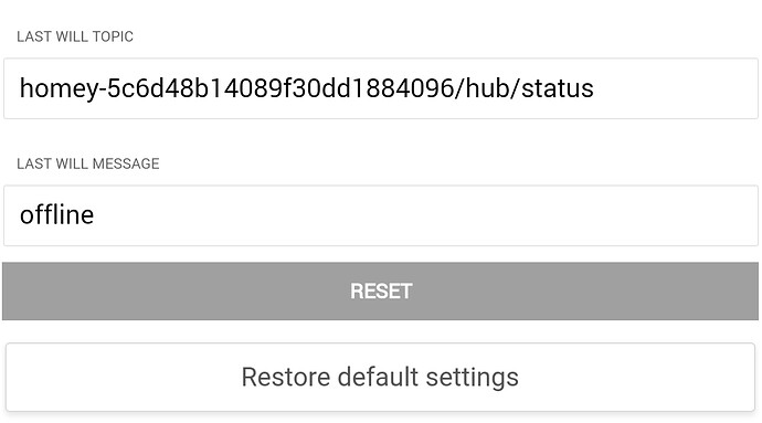

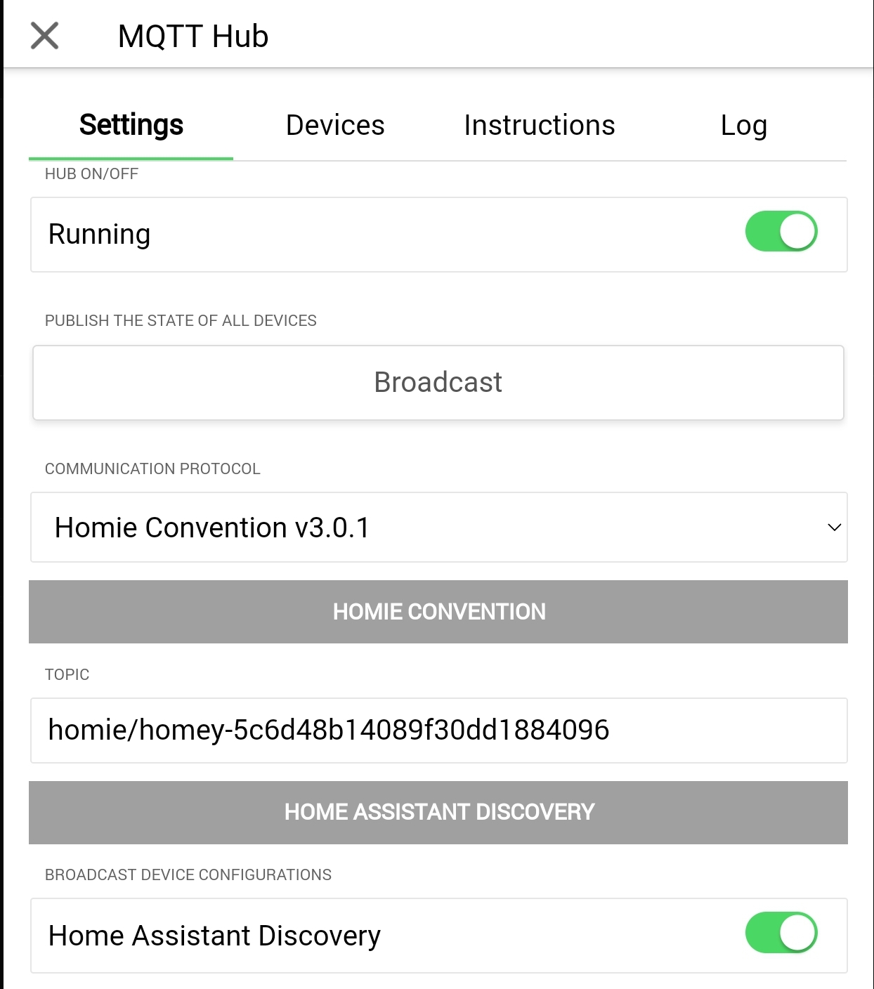

Am einfachsten ist es, die Homey-Geräte über den Mqtt-Hub+Client+Broker in HA einzubinden. Damit hast du automatisch eine bidirektionale Verbindung dank der Automatin des Mqtt-Hub.
HA-Geräte in Homey eindinden kann man über die Homey-HomeAssistant App oder rein über Mqtt. Wenn Mqtt, sann musst du die Geräteeigenschaften an den Mqtt-Hub exportieren und in Homey über Mqtt-Client oder Hub importieren. Da muss man auf beiden Seiten etwas mehr einrichten.
Deshalb blieb es bei mir beim Weg Homey → HA. Da muss man nach der initialen Mqtt-Einrichtung nichts mehr tun.

So…jetzt kommt noch mal eine Frage für Unwissende…also für mich. Bei HA sehe ich jetzt alles (bis auf Tado aber davon mal ab). Aber wenn ich den Hub auf dem Rechner öffne werden wir drei Möglichkeiten angezeigt: Home Assistant Discovery, Homie Discovery und MQTT devices. Gehe ich auf HA Discovery soll ich da ein Topic eingeben. In dem Feld steht homeassistant/statestream. Was hat es damit auf sich?
Bei Homie Discovery das selbe soll auch ein Topic eingegeben werden. In dem Feld steht homie/device name. Wenn man dort etwas einträgt (habe einfach mal nuki geschrieben) geht ein Feld auf in dem Discover steht… habe ich mal angeklickt da passiert mal so eher nichts. Was muss/kann man da eingeben? Das letzte Feld heisst MQTT device. Wenn man das anklickt kann man da den device name angeben wohl für ein neues Gerät und den Typ des Gerätes aussuchen. Wofür ist dieses Feld?? :slight_smile:
