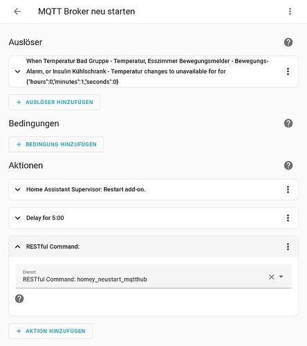

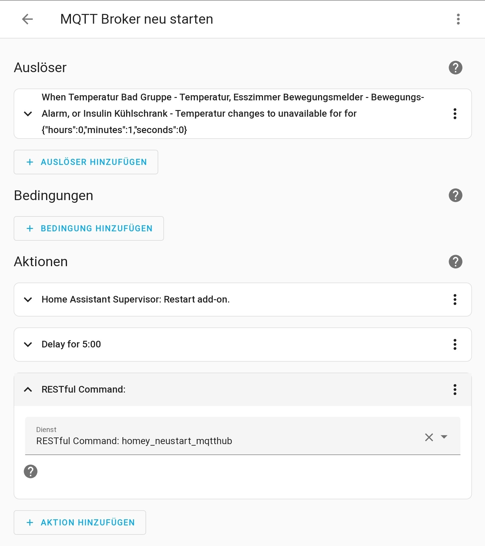

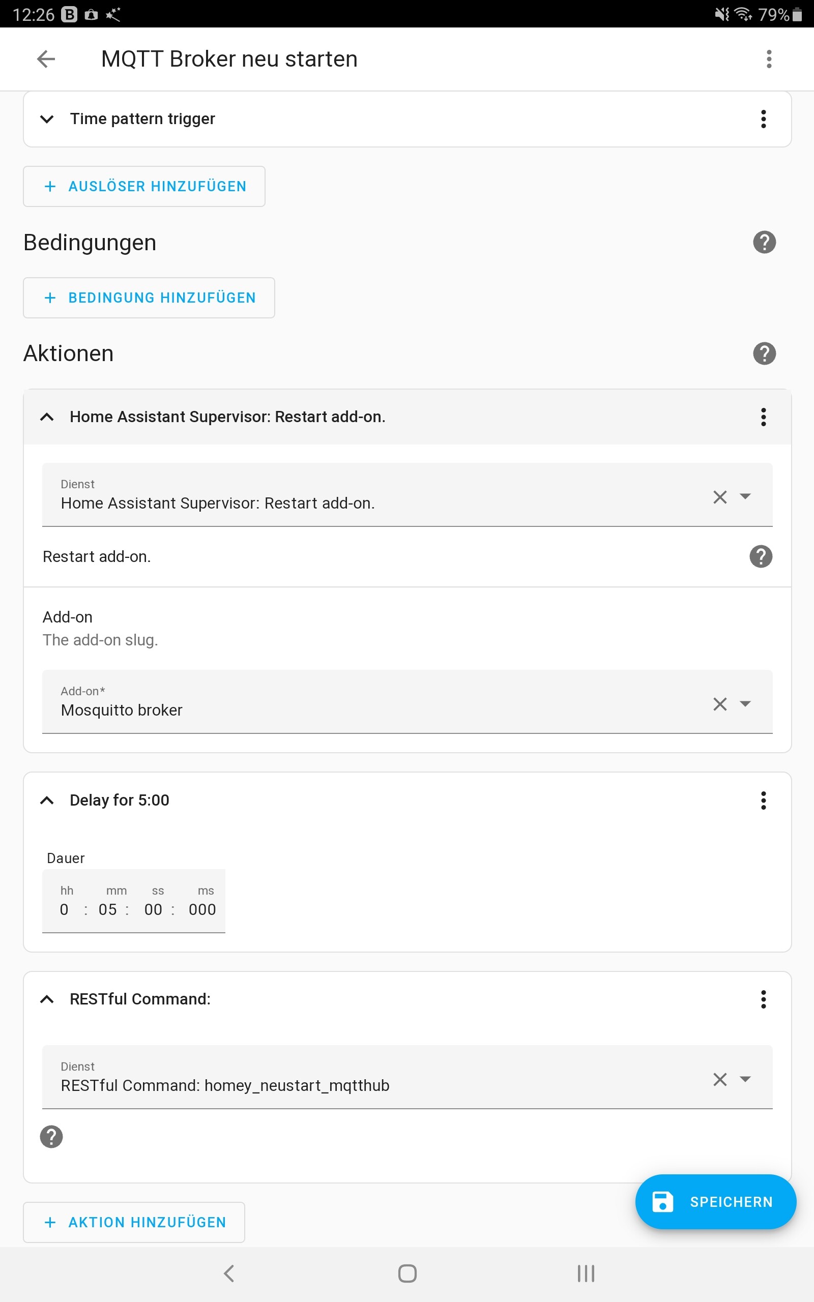

nochmal auf das Problem mit dem MQTT Broker zurück zu kommen.
Ich hab ein bisschen recherchiert und einiges gefunden, dass der Broker einen Bug hat und sich manchmal einfach aufhängt, ohne dass das es von aussen ersichtlich ist. Das Problem habe ich manchmal, wenn Geräte ausgegraut sind. Ich hab jetzt eine Automatisierung geschrieben (mit Hilfe), die den Broker alle 5 Stunden neu startet. Nach einer Verzögerung von 5 Minuten starten Homey dann den MQTT Hub neu, was die Homey-Geräte in HA wieder aktualisiert.
Falls das Problem bei dir nochmal auftritt:
Von diesem Bug höre ich zwar zum ersten Mal, aber alles ist möglich.
Wenn sich das bei Dir dadurch bemerkbar macht, das Geräte ausgrauen, spricht unverfügbar werden.
Würde ich eher empfehlen den Broker neu zu starten wenn ein Gerät unavailable wird, anstatt alle x Stunden präventiv den Broker zu starten.
Kann aber nur ein workaround sein. Würde mal auf Fehlersuche gehen, vielleicht ist auch das Log Aufschlussreich.
In meinem Fall hing das Problem ziemlich sicher mit dem Umzug zusammen. Seitdem ich den Broker neu installiert habe (ok, ist noch nicht soooo lange her), läuft der stabil.
Sollte die von Dir beschriebenen Probleme auftreten, werde ich auf Deine Automatisierung zurückkommen.
Vielen Dank! :+1:t3:
