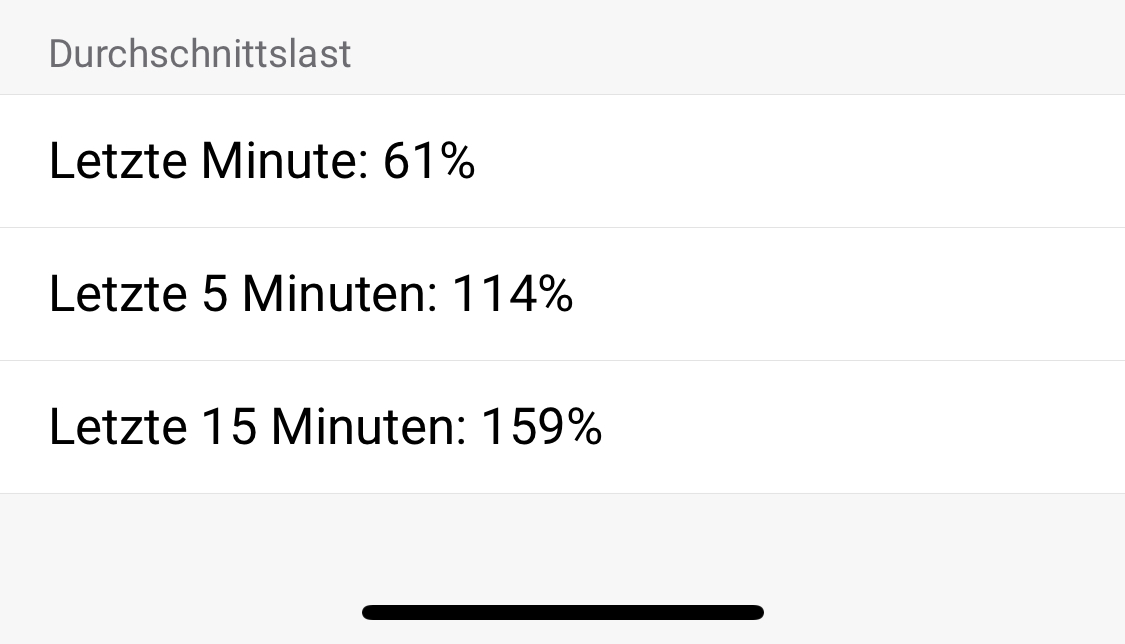

Homey verdaut das alles eigentlich relativ gut. Auch ich habe schon Lasten von 200% gehabt, aber im Normalfall bewegt es sich um den Dreh herum:

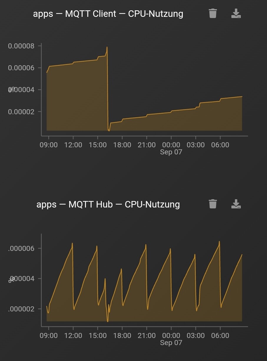

Screenshot_20220907-082401_Homey
Du kannst aber in den Insights schauen, welche Apps für diese Lasten verantwortlich sind.
Ok du scheinst ja noch viel mehr Geräte zu haben. Ich schiebe am Abend mal den Broker aufs NAS oder nen Raspi.

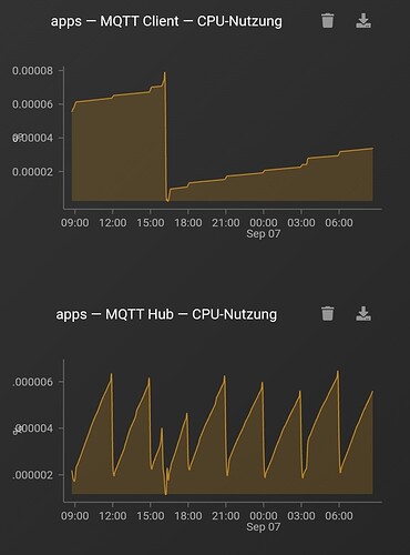

Ich weiss das mit der CPU-Nutzung in Insights, aber ich werde nicht schlau draus. Da steht immer 0.000xxx Prozent, genau wie bei dir. Wie muss man das den lesen?
Edit: hier das Bild, aber es muss von MQTT her kommen, weil sonst habe ich ja nichts geändert. CPU überall 0 was ja nicht sein kann. Ich sehe ja das er fast du 200% ausgelastet ist.
Das ist meines Wissens so, dass Tatsächlich nur z.B. 0.000006 % der Prozessorauslastung auf die Kappe dieser App gehen. Bitte berichtete mich jemand, der es besser weiß.
