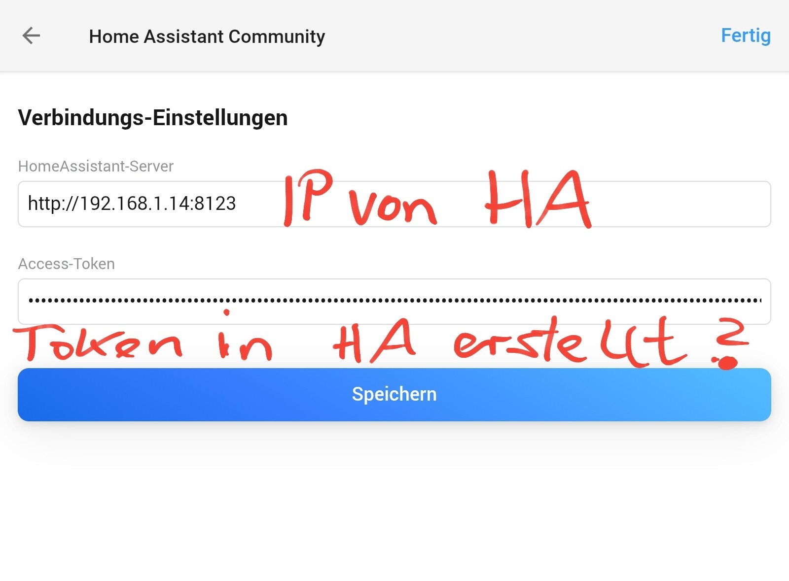

brauche mal Hilfe habe Home Assistant über die Home Assistant App mit Homey verbunden. Kann Geräte einfügen. Leider haben alle Geräte ein rotes Ausrufezeichen und sind nicht verfügbar.Was mache ich falsch? Danke für jegliche Antwort
Gleicher Netzwerk IP Bereich ?
Doppelte IP Adresse vergeben ?
Hast du die Home Assistant Community App genommen ?
hallo danke nein habe die andere App genommen kann aber gerne diese probieren wo in HA muss ich den Tokken erstellen???
Geh bitte in HA unten links auf deinen Benutzer.
Dann oben auf Sicherheit.
Jetzt unten auf langlebiges Zugriffstoken.
Token erstellen und notieren. Wird nur 1x angezeigt.
hey danke hat geklappt
