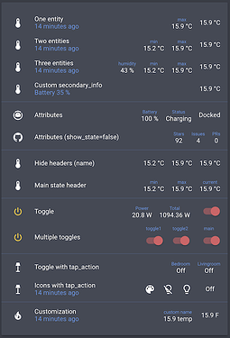

Als HACS-Erweiterung ist z.B. “Multi-Entity-Row” empfehlenswert. Damit kann man in einer Entitity-Row mehrere Daten anzeigen, Button/Icons und Schalter einfĂŒgen.
Hier mal das Beispiel aus der Doku von Multi-Entity-Row:

HACS habe ich installiet. Das Thermostat ist auch schön. Ich hatte nur versucht, das noch platzsparender in einer Zeile (wie normale Entities) zu packen. Das Problem ist, dass im Action-Teil nur reine Zahlnwerte funktionieren, keine Berechnungen.
Das HACS-Element “MiltiEntityRow” hat den Charme, dass man das man mehrere Werte in einer Zeile anzeigen kann incl. Buttons/Schalter. Das wollte ich eigentlich fĂŒr Thermostate nutzen. Vielleicht zeige ich die Thermostate al sEntity an und steuere bei Bedarf ĂŒber das Detail-Popup, wenn man auf das linke Icon klickt. So oft verstellt man das doch nicht, lĂ€uft ja der Heizungsplaner im Hintergrund.
