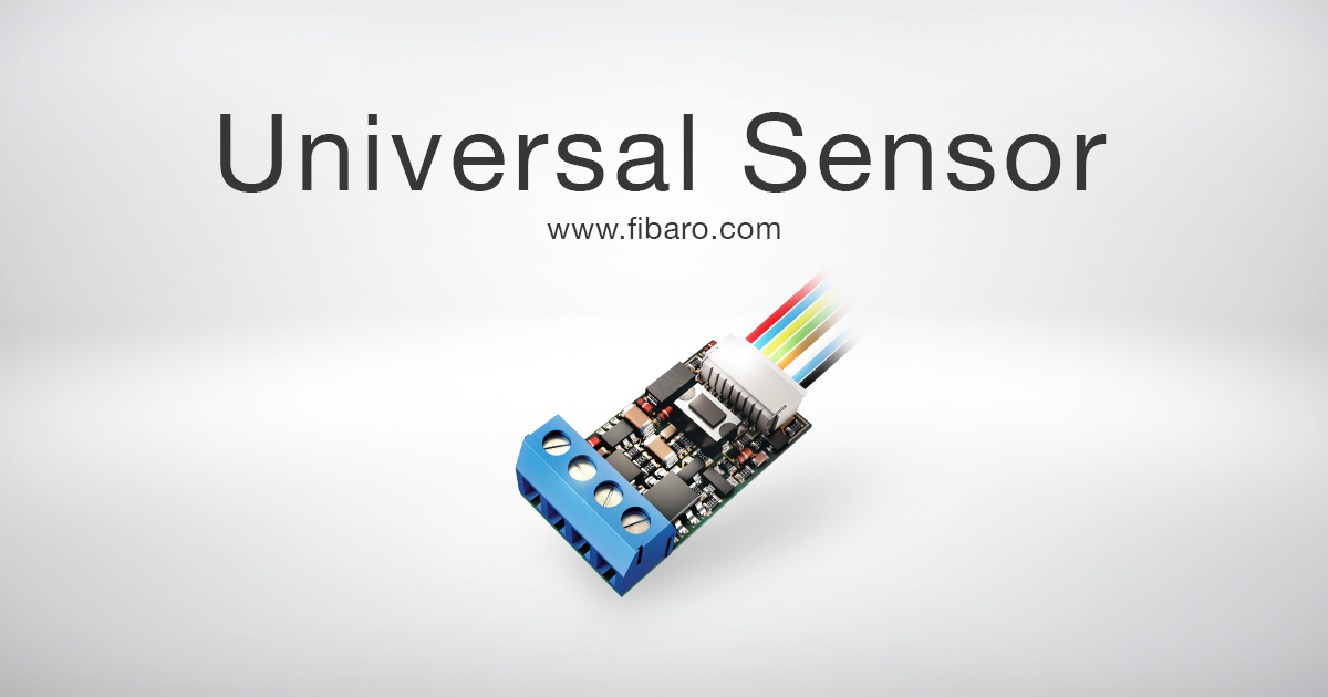

Ik ken impuls relais niet goed, maar wellicht met zoiets?
Bedoelt om bestaande schakelcontacten ā€œslimā€ te maken.
Edit: nieuwe versie https://www.robbshop.nl/fibaro-smart-implant-z-wave-plus
Kan maar een dure oplossing.

Bedankt torch1969. Ik had deze nog niet gezien. Ik ga het eens bekijken!
