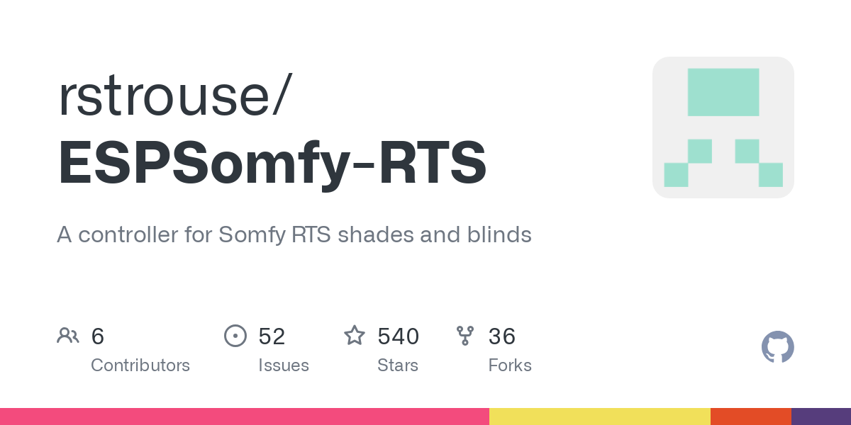

Het is geen 100% sluitende oplossing maar wel de beste voor Somfy RTS screens:
Dit apparaatje luistert mee naar signalen die vanaf de afstandsbediening worden gestuurd en zal zo ook ‘weten’ waar het scherm zich op ingesteld zal hebben.
Dit is dus gedeeltelijk gebaseerd op aannames.
Ook moet dit apparaatje wel in bereik van alle rolluiken staan om alle signalen op te vangen.
Er is helaas ook nog geen Homey app voor.
