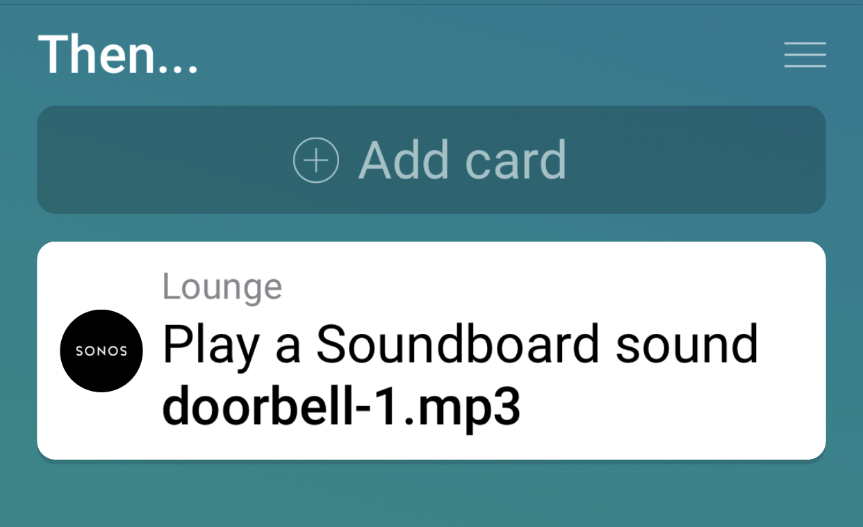

In dat geval kan je het gewoon gebruiken denk ik. Zorg dat je eerst een mp3 upload naar je soundboard via settings/soundboard.
Daarna maak je een flow die een soundboard file afspeelt naar je speakers.

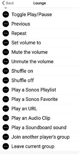

Kaart toevoegen en speaker kiezen. Daarna pas soundboard in de speaker opties.
Welke optie uit de sonos moet ik dan kiezen.

Dit lijkt op een Sonos speaker die dit niet kan OF nog niet opnieuw is toegevoegd. Mocht het een speaker zijn die het zou moeten kunnen zoals een ONE, niet te verwarren met een Play1!, dan de speaker verwijderen en opnieuw toevoegen aan je Homey.

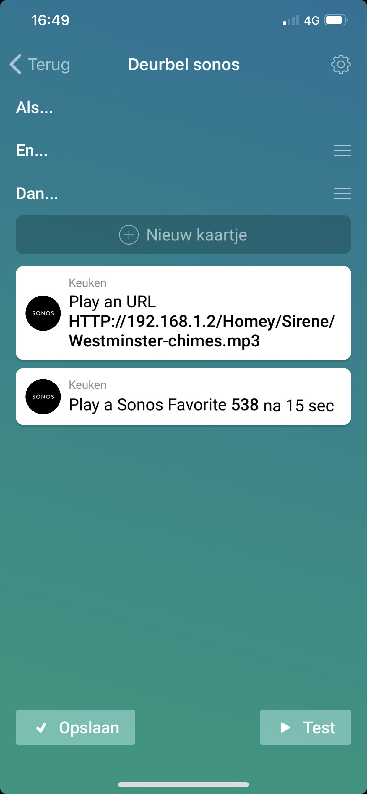

Maar als ik de deurbel wil laten afspelen dan laat ik hem via “play an URL” een *.mp3 afspelen.
Dit kan bij jou waarschijnlijk ook.
Dat kan ja. Enige probleem is dan dat hij niet verder speelt met de huidige playlist.
Klopt. De bel gaat in de keuken. En hier staat meestal de radio aan. Maar een playlist wordt inderdaad al lastiger.
