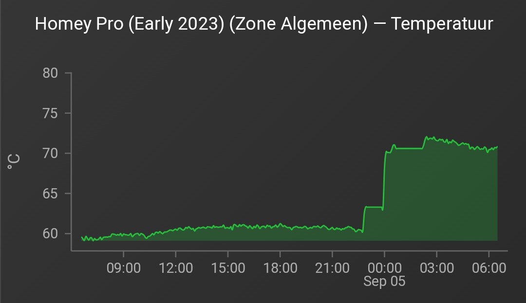

Sinds de update naar 10.0.4-rc.9 wordt mijn Homey zo’n 10°C warmer. Dat is toch een behoorlijke stijging van de temperatuur.

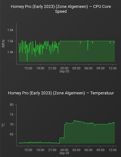

Ik denk dat de reden hiervoor een enorm hoge CPU-belasting is. Mijn Homey is vrijwel onbruikbaar met de RC9-firmware en is ondraaglijk traag geworden

Naast de temperatuur is er inderdaad ook een verschil te zien in de CPU Core Speed na de update (zie afbeelding).
dat komt overeen met mijn aanname… hoge CPU-belasting - hoge temperatuur - slechte responstijd… op de een of andere manier is de hp23 pas sinds de rc9 met zichzelf bezig
