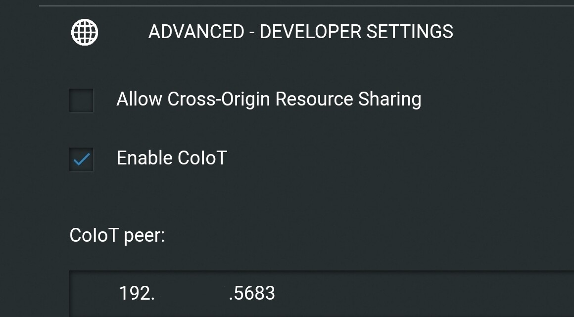

Hast du die Dinger richtig konfiguriert ? Wichtig bei den TRV ist, dass der ColoT Server auf die IP von Homey verweist: IPdeinesHomeys:5683. Auch sehr wichtig ist, dass Homey und die Shellys eine feste IP-Adresse haben. Ausreichend Wlan Empfang hast du ? Firmware aktuell ?

Hi, das check ich nachher mal . IP Adressen habe ich fest eingestellt aber das mit ColoT sagt mir nix daher hab ich die Einstellung mit Sicherheit nicht

So kleines Feedback: hab die Dinger neu konfiguriert und weg von der shelly App gezogen. Bis jetzt läufts gut. Ich werde berichten
Update 2:
Es scheint das Problem gewesen zu sein. Das mit CoIoT kannte ich noch nicht.
Es läuft jetzt besser wie je zuvor.
