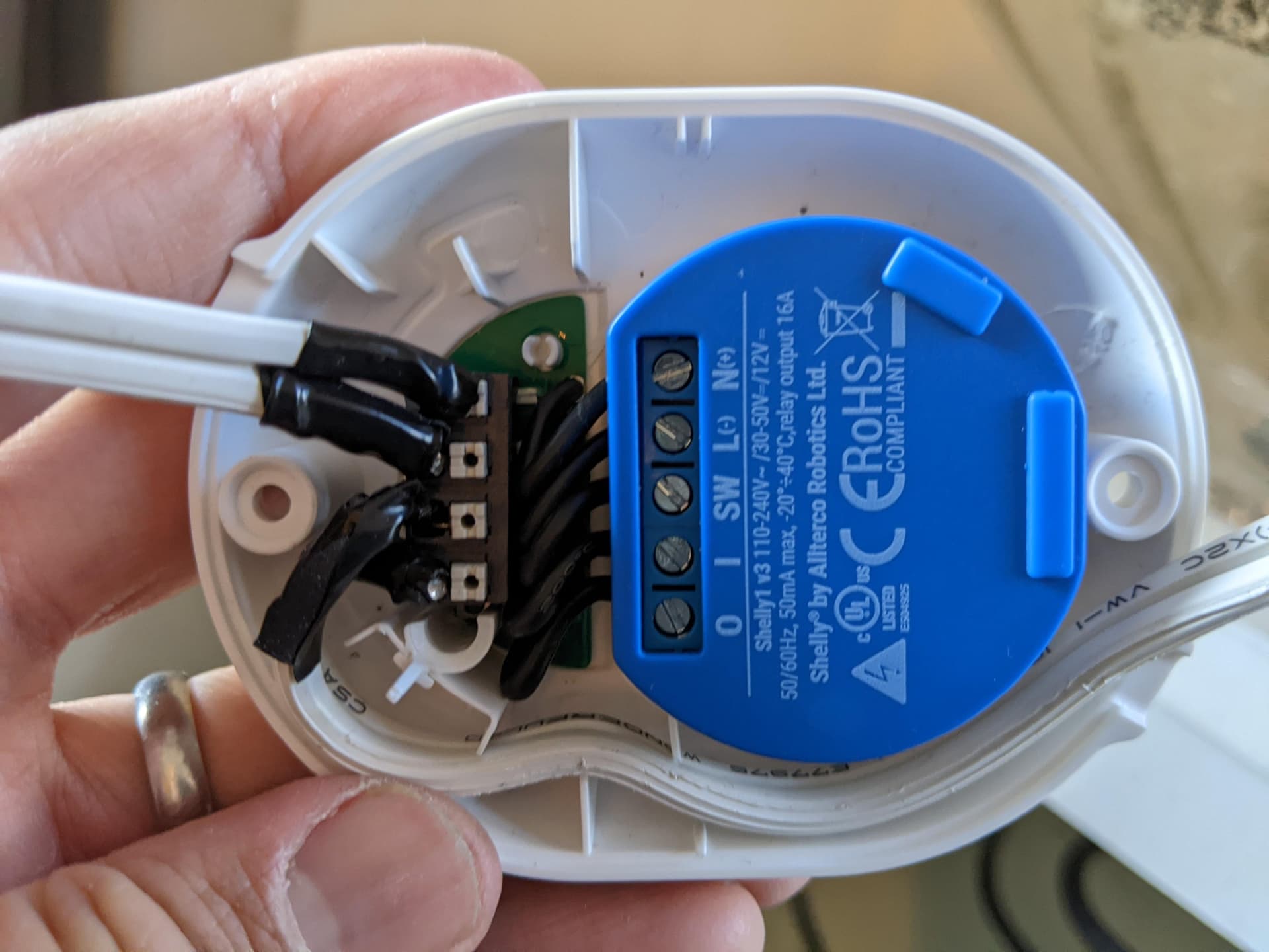

Eine Aufputz Steckdose ist für Shelly kein Problem.
Ich habe schon viele Mehrfach-Stecker nach diesem Prinzip gebaut.
Schuko Männchen, Kabel, Shelly Button als Gehäuse. In den Button einen Shelly one oder mini rein. Kabel, Schuko Weibchen und fertig.
Shelly Button, Kosten ca. 4 Euro

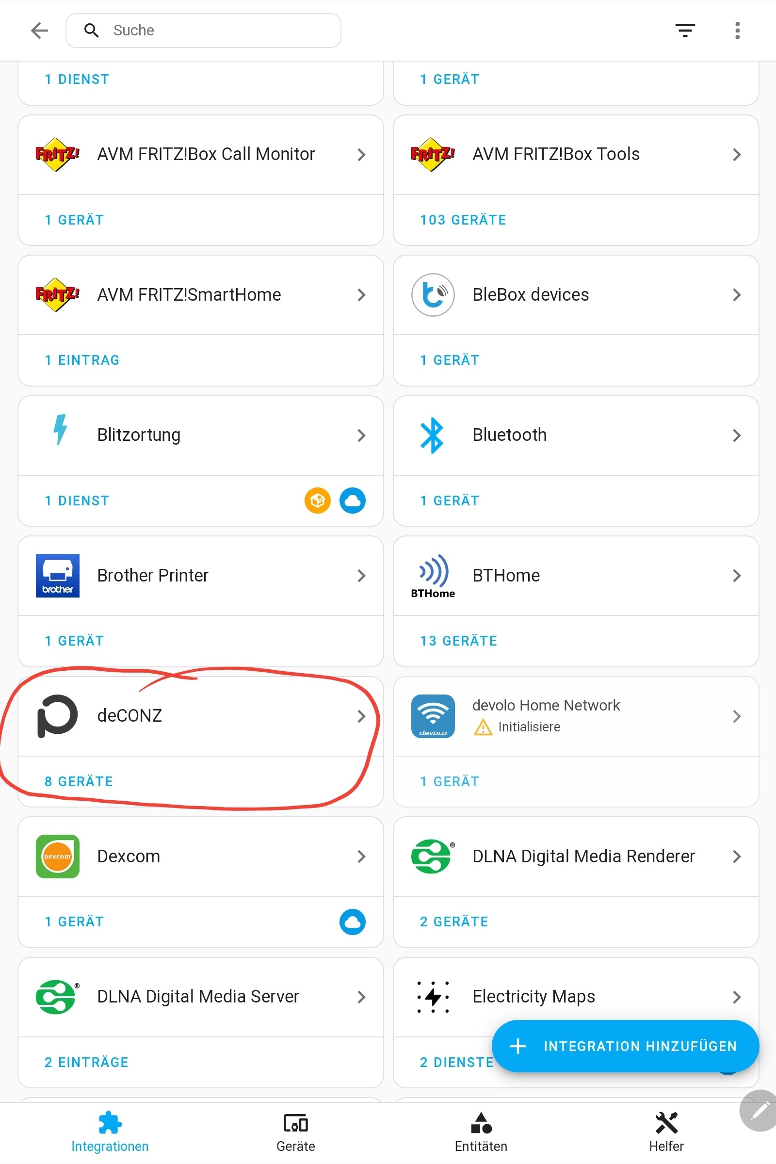

Ich bekomme die Integration nicht hin und ich kann nicht verstehen, weshalb nicht. Automatisch wird mir von Discovery auch kein deCONZ angeboten. Versuche ich es über “Integration hinzufügen” klappt es auch nicht.
Leider komme ich kein Stück weiter. Addon ist installiert, der Stick ist korrekt hinterlegt, ich kann auch schon Devices finden.
Was mache ich hier falsch?
So, nun war mit deCONZ zu blöd, hab es rausgeworfen und statt dessen Zigbee Home Automation installiert. Da ging es sofort und lässt sich in Homey auch direkt ansteuern.
