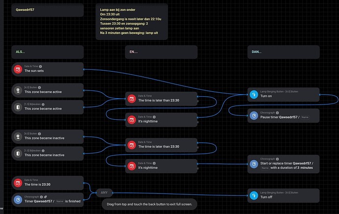

ik heb de onderstaande flow gemaakt, mochten jullie nog tips hebben dan hoor ik het graag.
Het idee is dat de lamp aangaat bij zonsondergang en constant aan blijft tot 23:30 (+3min door de timer)
en daarna aan en uit gaat op de bewegingssensor tot zonsopgang.
Hallo Jan,
Met jouw omschrijving kom ik op deze flow uit:
(Bijgewerkt)
Ik gebruik bij voorkeur zone activiteit, i.p.v. sensor meldingen, omdat je dan altijd nog sensors kunt toevoegen of vervangen, zonder je flows te hoeven repareren.
Zonder beweging tussen zonsondergang en 23:30 is er geen einde bewegingsalarm en zal de timer niet starten en dus ook niet aflopen.
Het licht blijft dan aan na 23:30
Extra trigger:
WHEN
het 23:30
THEN
licht uit
AND-kaart ‘het is na 23:30’ is waar tussen 23:30 en 0:00
Dus ‘het is voor 0:00’ is overbodig
AND-kaart ‘het is voor zonsopgang ‘ is waar tussen 0:00 en zonsopgang
Dus ‘het is na 0:00’ is overbodig
bedankt voor jullie reacties, mijn flow werkt inderdaad niet naar behoren. (de lampen stonden uit bij thuiskomst om even over 10)
ik ga de flow van peter_kawa kopieren en kijken hoe dat werkt.
ik ben eigenwijs en ga wel voor bewegingsactiviteit van een sensor anders moet ik zoveel zones maken in de toekomst.
ook bij het uitschakelen heb je een: this zone became active kaart gebruikt, klopt dat?
mijn gevoel zegt dat het een: this zonde became inactive kaart moet zijn.
of heb ik gewoon een denkkronkel dat kan ook heel goed hoor zo heel bedreven ben ik nog niet in de homey.
maar waarom mijn gevoel zegt een ‘‘inactive kaart’’ omdat hij dan begint af te tellen als de beweging stop.
Als hij begint te tellen als de beweging begint dan op den duur gaat de lamp uit(na 3 min) en misschien ben je dan nog in de zone en is hij nooit inactief geweest dus word hij ook niet opnieuw actief?
