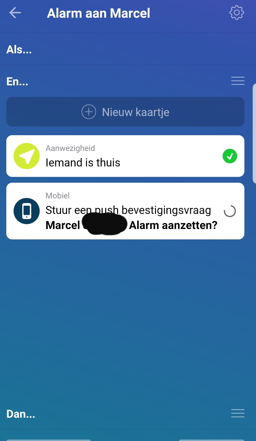

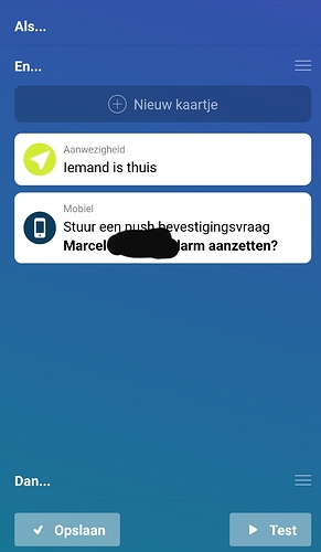

Zijn er meer mensen die via een flow een vraag notificatie ingesteld hebben en als je deze beantwoord met ja de homey app vast loopt en dus deze actie niet uitvoert?

What is your flow setup? Screenshot?

Flow setup
Start test flow
Na vraag beantwoord te hebben loopt die vast en doet dus niks meer met de flow
Ik heb een samsung s9… op mijn vriendin der telefoon werkt dit wel… iphone 7…

Dit schijnt een bug te zijn in Android 9. Geen idee wanneer hier een oplossing voor komt…
