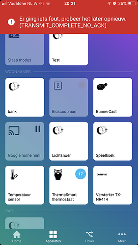

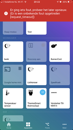

*Hoewel de update naar 2.0 vlekkeloos ging heb ik sindsdien een homey welke apparaten in het Z-wave netwerk niet of soms heel erg traag inschakeld (zowel flows werken brak als ook handmatig schakelen vanuit de mobiele app). Voor foutmeldingen zie screenshots toegevoegd.
*Contact gehad via mail met Athom en die geven aan dat het een bekende bug is waar momenteel (20 februari 2019) hard aan gewerkt wordt om te fixen
*Andere adapter geprobeerd, geen verandering.
