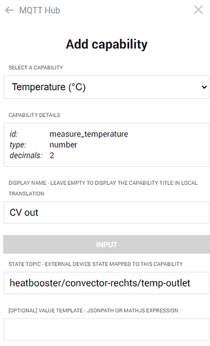

Daarna wordt het complexer. Je moet de capabilities van elk onderdeel van de heatbooster kiezen. Om het eenvoudiger te maken gebruik ik de MQTT explorer van Thomas Nordquist. Deze “luistert” naar alle MQTT verkeer en daarmee kan je handig de topics mee kopiëren. Zie bijlage rechts met als voorbeeld de temperatuur van de uitgang van de convector
Dit doe je voor alle topics die je op Homey wilt gebruiken. Ik heb zelf voor de temperatuur (read only) en de fan snelheid (read/write) gekozen. Dit alles onder een device fan. Maar je kunt er ook meerdere Homey devices voor aanmaken. Voor de fan heb ik “Dim” als capability gekozen. Deze kan je instelling tussen 0 en 100 en dat komt overeen met de snelheden van de heatbooster. Een andere (fanspeed) heb ik niet kunnen vinden. Voor de toekomst om verder uit te zoeken. Dit werkt voor nu maar zou in mijn beleving “netter” kunnen.
Elke keer met de muis op de verborgen knop klikken en als je alle capabilities hebt voor het device die je wilt zien/gebruiken dan als laatste op de verborgen knop drukken. Mijn advies: begin met alleen de temperatuur. Je kunt daarna het device weer weggooien op Homey en opnieuw beginnen. Het word voor mij nu steeds duidelijker hoe het werkt.

De Heatbooster (2*) kan ik nu een temperatuur uitlezen en weergeven in Homey; dus het begin is er. Andere capabilites heb ik nog niet geprobeerd.
