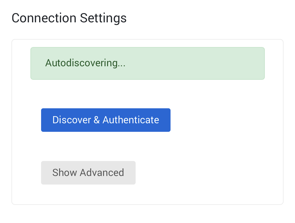

Ich schreibe mal in diese Runde in der Hoffnung das jemand einen Tipp hat und ich im Moment einfach nicht weiter komme. Bei mir laufen mittlerweile recht viele Dinge über Home Assistant sodass ich mich dazu entschieden habe einfach das deCONZ Add-On über den Supervisor zu installieren und den Conbee II so zu nutzen. Soweit so gut… Stick wird wunderbar erkannt, eine Innr SP120 lies sich ebenfalls Problemlos anlernen und die direkte Integration in HomeAssistant funktioniert ebenfalls. Ich habe nun versucht über die deCONZ Homey App das ganze auch in den Würfel zu integrieren. Leider funktioniert das Discover in der Homey App nicht und ich konnte bisher noch nicht herausfinden was ich bei meiner Konstellation genau unter Advanced eintragen muss.

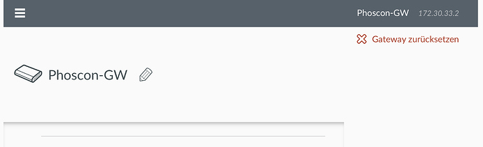

Jo, nach genau diesen Schritten gehe ich vor, die deCONZ Homey App Findet aber nichts und bleibt bei Autodiscovering stehen. Hat das irgendwie mit der IP rechts oben zu tun?
Hast du Homey und Conbee/Raspi im gleichen Netzwerk? Ich seh da zwei verschiedene IP Adressbereiche “192.168… und 172.30…”
Wenn sie nicht im selben Netzerk oder VLan sind, kann es nicht funktionieren, weil niemand den Anderen findet.
Hast du Homey und Conbee bzw dem Raspi, wo der Conbee drin steckt, eine feste IP Adresse zugewiesen? Ist sinnvoll, denn wenn dein Router die Adressen ändert, finden sie sich auch nicht mehr.
