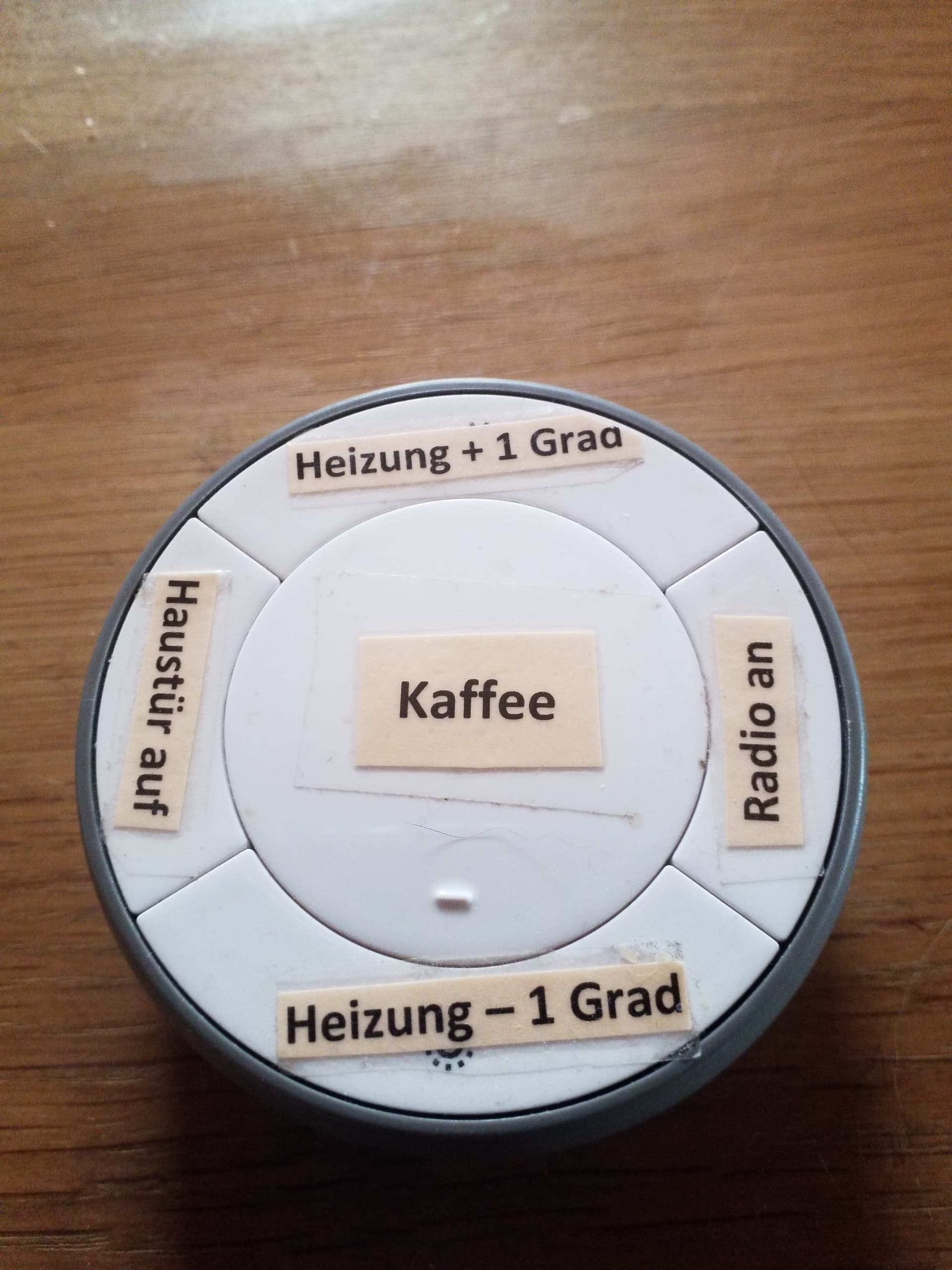

Weg damit, ich benutze die Shelly BLU Buttons
1x Fritz Dect Phone ==> Benutze ich so gut wie einzig zur Smarthome-Steuerung? Ersatz
durch eine einfach bedienbare Fernbedienung für Steckdosen. Empfehlung?
Weg damit, ich benutze Shelly BLU Buttons und Ikea Tradfri Fernbedienungen.
Ist nicht schön, aber funktionell.

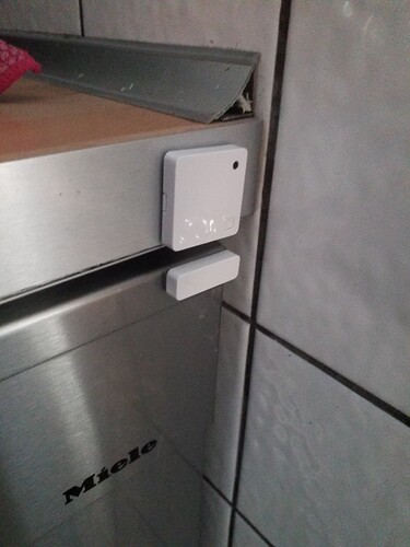

Da kenne ich mich nicht aus, ich mach das beim Geschirrspüler so, da er öffnet, wenn fertig.:
(Shelly BLU Türkontakt)
Bei der Waschmaschine hab ich einen Plug mit Verbrauchsmessung. Der gibt Signal, wenn der Stromverbrauch sich ändert und die Waschmaschine fertig ist. Bei der Spülmaschine geht das so nicht, da ich nicht an die Steckdose komme.
