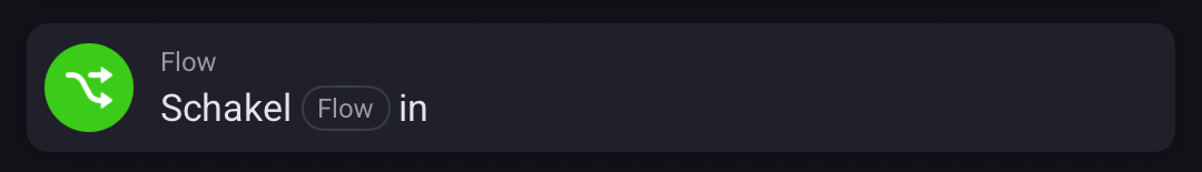

Wel zul je nog moeten bedenken hoe je de uitgeschakelde flow weer wilt activeren. Bijvoorbeeld handmatig in de Homey app of automatisch op een bepaald tijdstip (elke dag om 00.00 uur). Gebruik voor het activeren via een flow de volgende kaart:
